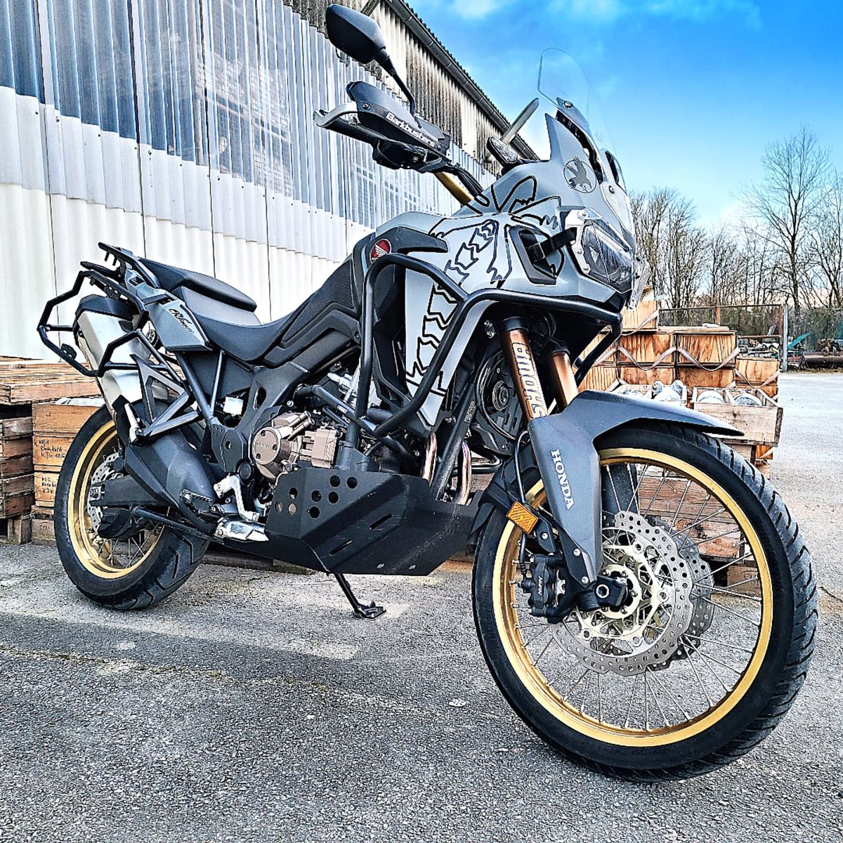

  • #19
    Zuendkerzl
    Das ist der standard Heed Bügel, der den unteren Motorbereich nicht schützt.
    Dafür habe ich die Bumot Platte besorgt.
    Alternativ hätte ich den Heed Bunker genommen, aber auch dort kann ein aufrecht stehender Stein, durch den Bügel an die Lima Abdeckung stoßen.

  • #20
    Ist die ausreichend stabil um Schäden an den Seitendeckeln zu verhindern?
    Ich habe mich aus genau dem Grund für den Bunker in Verbindung mit dem SW Motech Motorschutz entschieden.
    Ja.... natürlich kann ein Stein beim Bunker durchgehen aber ich denke die Wahrscheinlichkeit ist dann doch eher gering. Es gibt ja bereits Bilder, welche eindrucksvoll die Wirkung des Heed Bunker bei einem "Straßenrutscher" zeigen. Diese haben mich persönlich damals überzeugt.
