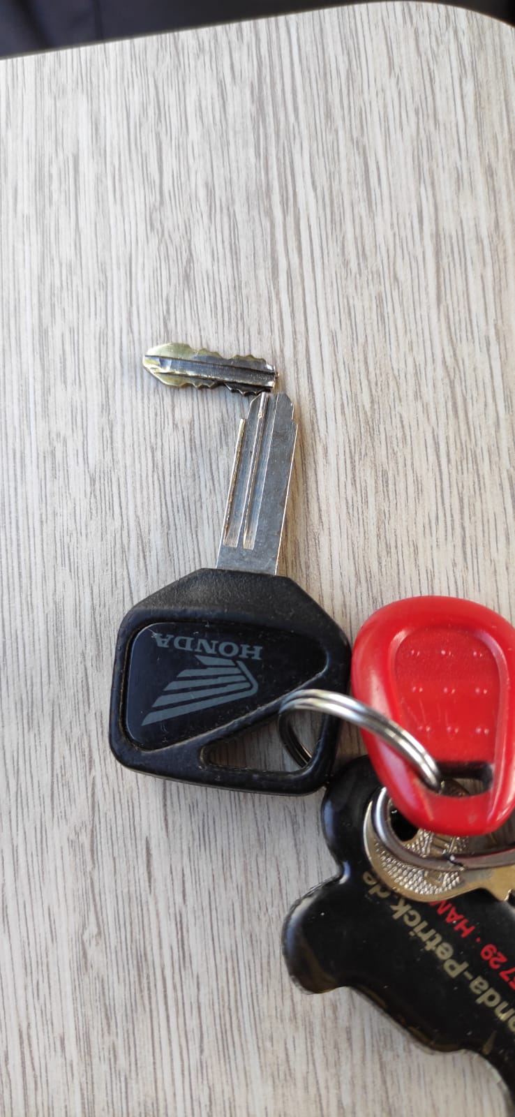

    Ein hamburger Kumpel sitzt grad in Bayern fest.
    Sein Zündschlüssel ist abgebrochen.
    Der Ersatzschlüssel ist natürlich in Hamburg.
    ADAC will den Schlüssel nicht bringen.
    Ein provisorischer Hartlötversuch ist gescheitert.
    Hat hier vielleicht jemand einen Ansatz, wie er wieder mobil werden könnte?
    :atblack:
    Wo in Bayern ist er denn?
    In Miltenberg ist die Fa. Konrad als Neimann Vertretung, wenn er da in der Nähe wäre könnte er sich mal versuchsweise an sie Jungs und Mädels da wenden.
    Ansonsten mit dem 2-teiligen Schlüssel zu einem qualifizierten Schlüsseldienst gehen und dort einen Nachschlüssel anfertigen lassen. Der jetzt zweiteilige Schlüssel muss in der direkten Nähe des Ersatzschlüssels verbleiben, da die Antenne auf den Schlüsselcode des defekten Schlüssels zugreifen muss.
    Ist das eine alte Honda ohne HISS oder Wegfahrsperre? Da könnte dann jeder normale Schlüsseldienst weiterhelfen.
