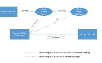

    ich bin ja jetzt nicht gerade technisch unwissend (sorry, ich bin 'nur' Dozent auf der VHS im Bereich EDV), aber das ganze Kopplungsgedöns finde ich schon etwas extrem unübersichtlich.
    Ich habe mal ne Grafik gemacht, wie ich meine wie was zu koppeln ist.
    Stimmt das so?
    In welcher Reihenfolge muss ich jetzt alles koppeln damit es funktioniert?
    Die zwei Sena hab ich erst mal gekoppelt. Und jetzt?
    Muss ich das Navi mit dem Handy koppeln oder mit dem Motorrad (welchen Sinn soll das haben?)?
    Welche Verbindungen fehlen noch oder sind unnötig?
    Kommunikation zwischen Fahrer und Beifahrer manchmal, ich weiß :think:
    In welcher Reihenfolge muss ich es einschalten?

    Koppeln ist gut und schön.
    WIE hast du gekoppelt?
    Sena bietet mehrere Arten der Kopplung, je nach Anwendung. Da musst du richtig einsteigen.
    Redet Sena schon deutsch mit dir?
    Handy Sena koppelst du gar nicht.
    Sena Sena koppelst du auf dem Interkomkanal.
    Navi Honda koppelst du auf dem GPS Kanal.
    Sena Honda koppelst du auf dem Handy1 Kanal.
    :atblack:
    Sena habe ich wie in der Anleitung untereinander gekoppelt (Kapitel 8 / 'Verbinden mit anderen SMH5-FM Headsetsfür Sprechanlagenkonversation') und redet deutsch mit mir.
    Also Sena und das Handy kopple ich mit der Honda? Verstehe ich das richtig?
    cu Jürgen

    Also gestern habe ich erst mal alle Kopplungen gelöscht.
    • Handy mit der AT neu gekoppelt
    • Fahrersena mit der AT gekoppelt
    • Telefonieren geht jetzt ohne Probleme
    • Blitzerwarner startet auch (uhps... habe ich natürlich gleich deinstalliert :whistle: )
    • Als nächstes kommt dann die zweite Sena dran (ist noch nicht im Helm meiner Frau eingebaut, da ich ihr nen neuen Helm kaufen möchte)
    • Heute ist das Garmin Zumo XT gekommen, das muss ich erst mal einrichten
    Schau mer mal ob ich das noch alles vor dem Winter hinbekomme.
