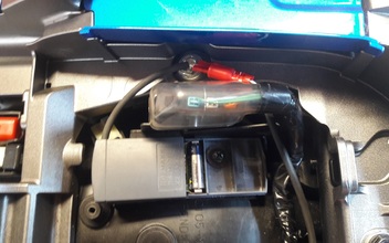

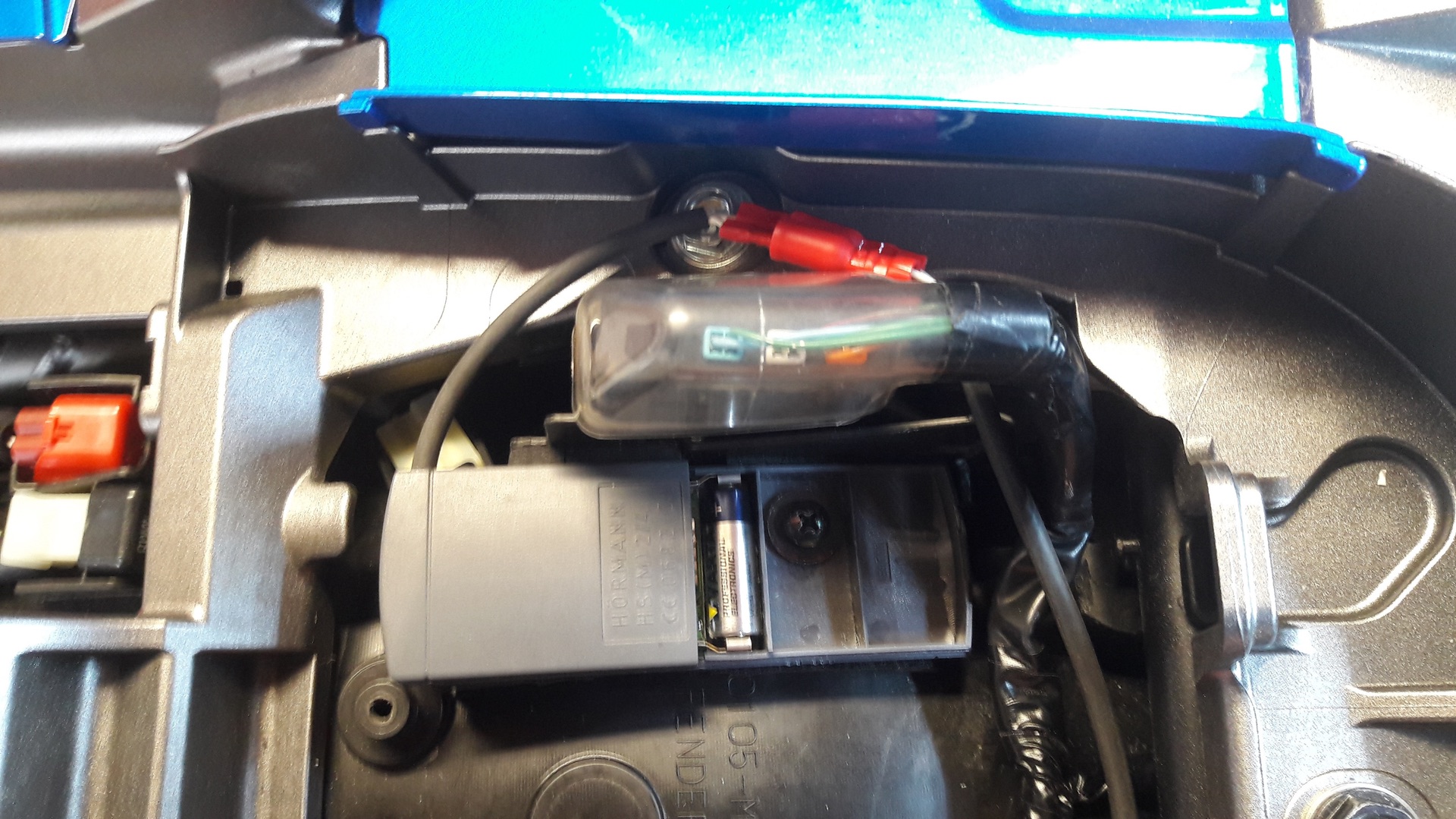

    Hallo Garagentoröffner Freunde/innen!

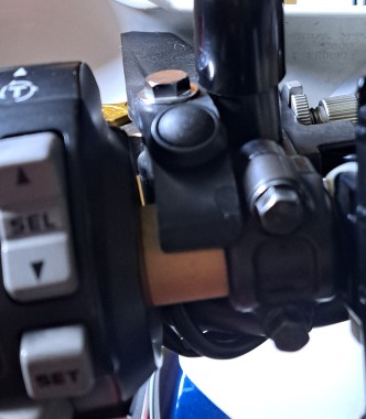

    Ich habe mir eine
    DAYTONA SCHALTEREINHEIT FÜR VELONA
    INSTRUMENTE SCHWARZ bei Louis gekauft um damit meinen Garagentorsender (sieht so ähnlich aus wie der von Thomas61 ) anzusteuern den ich unter der Sitzbank verstaut habe.
    Dazu habe ich zwei Leitungen dieser Daytona Schaltereinheit parallel an den Taster meiner Funkfernbedienung anschlossen. Bin sehr zufrieden mit der Lösung, da ich den Taster recht einfach bedienen kann.
    Anbei zwei Fotos.
    Foto von Louis Quelle:
    https://m.louis.de/artikel/day…r_article_number=10015067
  • #22
    Das ist ja auch echt eine coole Lösung :handgestures-thumbupright: lässt sich bestimmt gut vom Lenker aus bedienen. Auch schon mal gut zu wissen, dass dieser Schalter dort am Lenker so gut passt. Vielleicht für zukünftiges Zubehör oder so ganz interessant. Sind die Knöpfe von der Funktion her ein Taster oder ein Raster?
    Viele Grüße Christian at1:

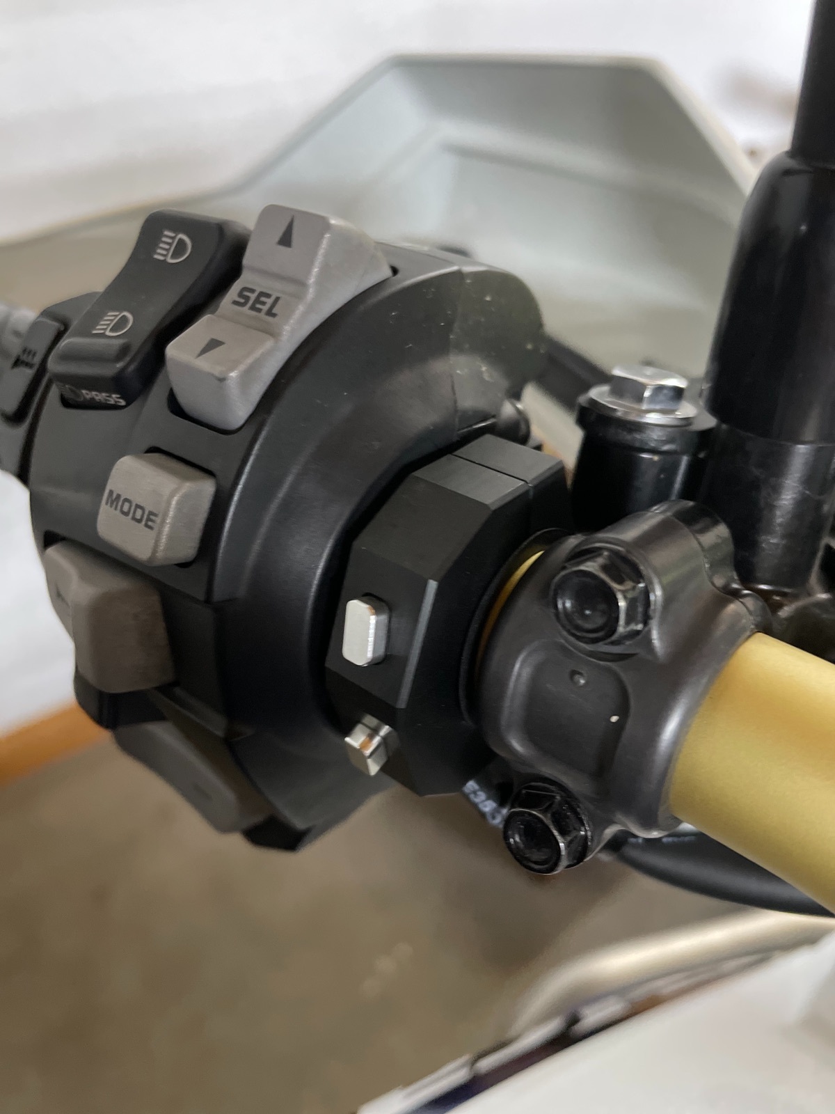

    Ein weiterer Vorteil von einem SD06-Schalter ist, dass er genügend Platz im "Armaturenbrett" hat :lachen: und somit Spielraum für Kreatives:
    Durch Zufall hab ich ein Video von Adventure Garage (Garage Door Opener OEM Style) gesehen und ich habs dann einfach nachgemacht :)

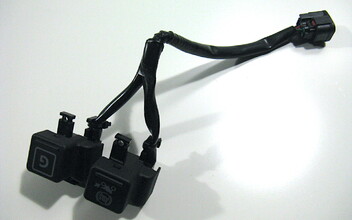

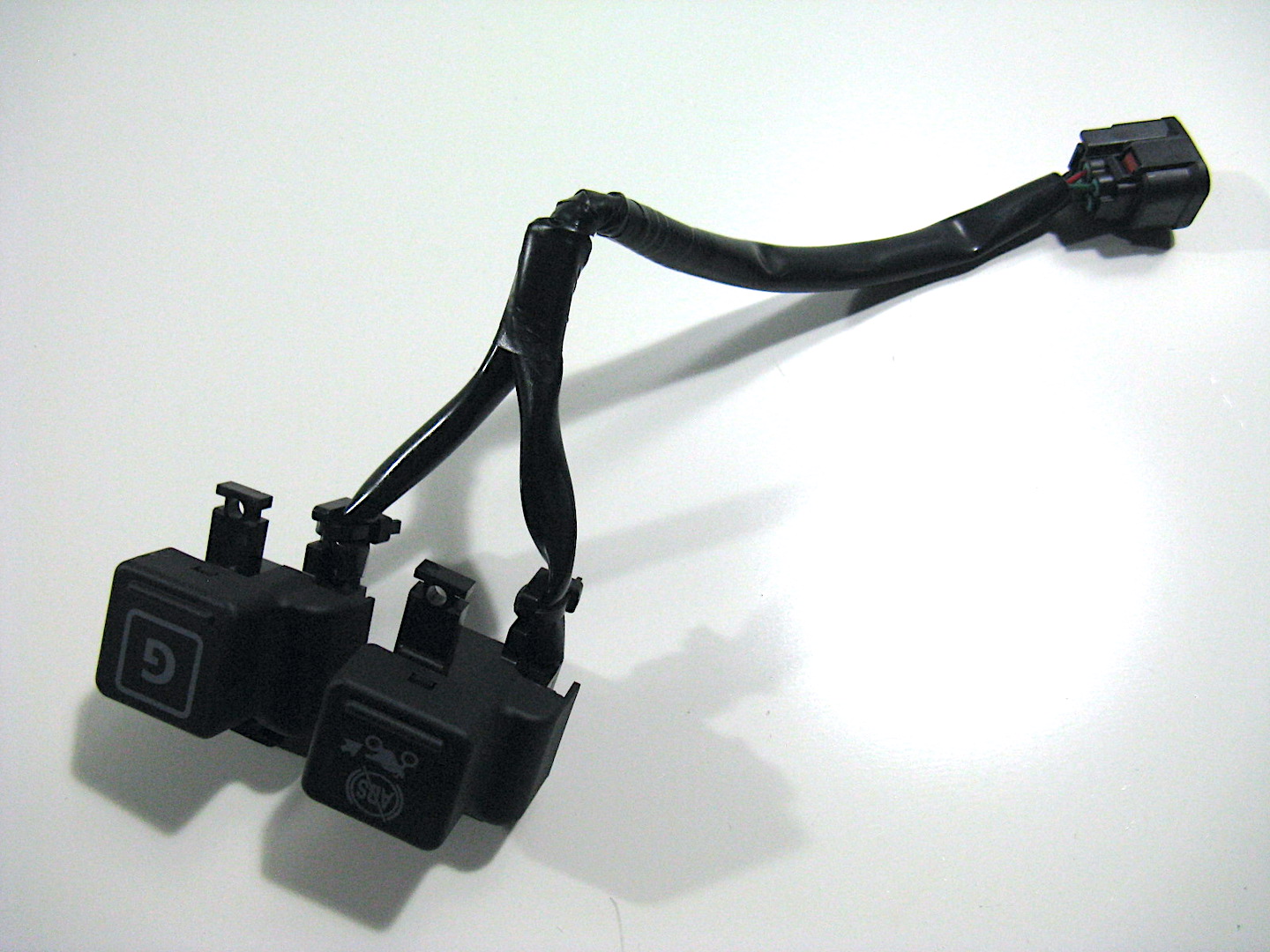

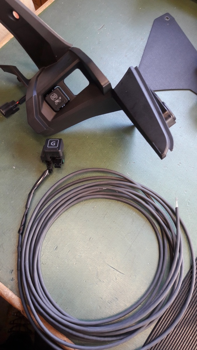

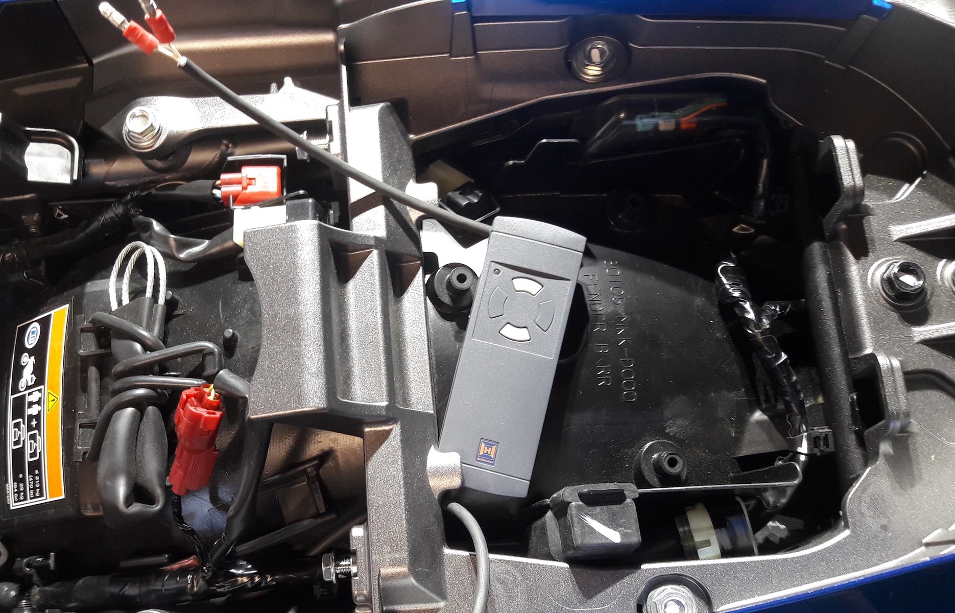

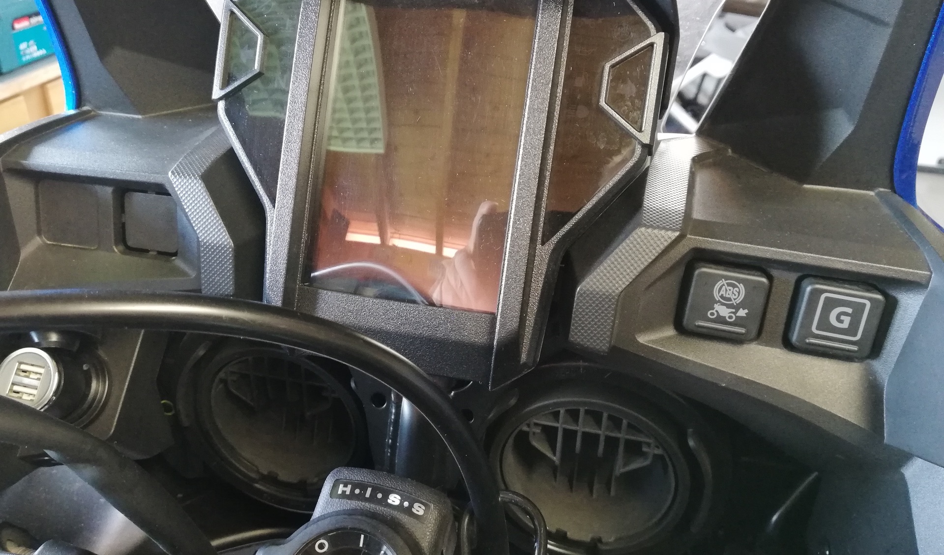

    nämlich an/in meine Hand-FB Garagentoröffner ein zweiadriges Kabelchen (2x 0,75) angelötet (mein Cousin als Telekomtechniker konnte das :clap:)
    dann habe ich mir im Netz so eine ABS-G-Schalter/Taster-Einheit von einer Automatik-AT gekauft und den "G"-Taster davon getrennt,
    wiederum das andere Ende des Kabelchen daran angelötet, sodann den Taster neben dem bestehenden "ABS"-Schalter in meiner SD 06 eingesetzt.
    Anschließend das gefühlt 3m lange Kabel quer durchs Moped geschlauft, die FB unter der Soziussitzbank befestigt und voilá, es funktioniert!
    :idea: :handgestures-thumbup:
    war natürlich schon aufwendig, aber es hat sich echt gelohnt, denn so roll ich zu meiner Garage drück kurz davor auf das "G" und schwupp geht schon das Garagentor auf ohne dass ich anhalten, die klobigen Handschuhe ausziehen und in der Jacke rumfummeln muss!
    Ach ja, "G" steht nicht für "Gravel" sondern für "Garage"

  • #27
    Schöne funktionale Lösung. Bin gespannt wie die Ganzjahreserfahrungen sind. Wind, Wetter, Nässe, Kälte, Wärme, Vibration, Verschmutzung.
    Wenn du den Thread nicht aus den Augen verlierst, schreib doch im Herbst 2025 wie das Jahr so war bitte. Ggf bastel ich das nach.

  • #30
    Es gab nicht die geringsten Probleme da ja absolut safe, trocken und mit weichem Gummi gepolstert unterm Sitz angebracht und völlig reparaturunanfällig, lediglich mal Batterie wechseln, klar.
    Selbst beim Waschen mit Schlauch und starkem Wasserstrahl kam null Wasser rein, das ist echt gut gemacht von Honda :handgestures-thumbupright:
