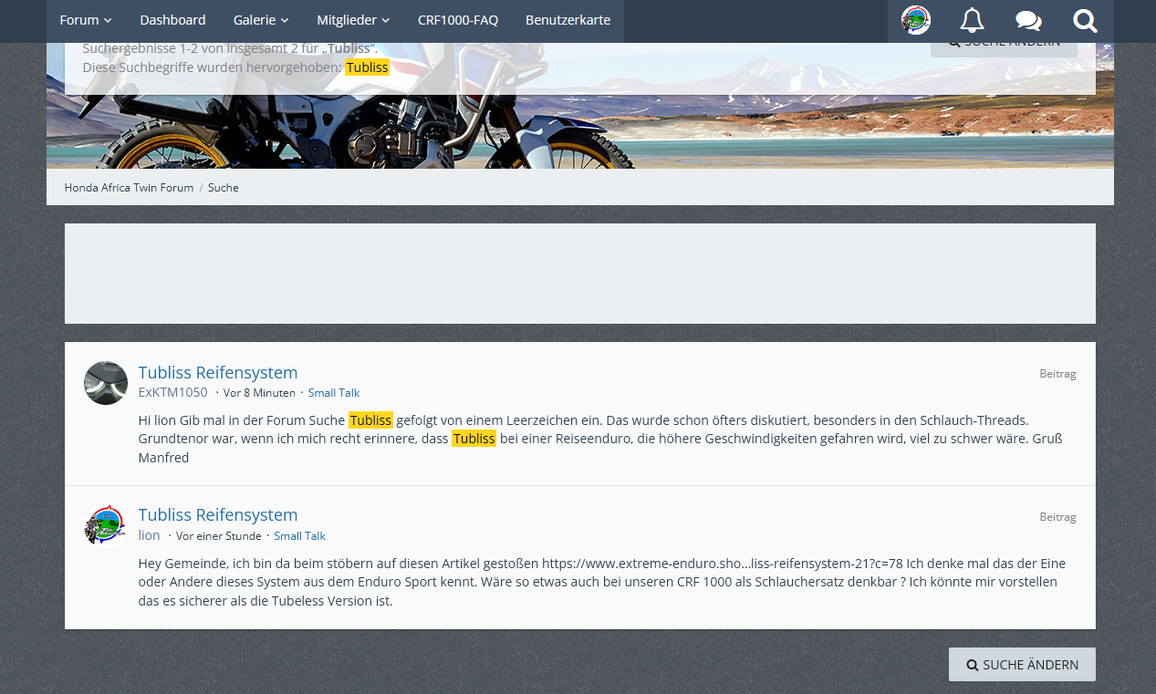

    Weiss nicht ich habe ja vorher abgefragt, sonst hätte ich kein neues Thema eröffnte,
    aber "Tubliss " ergibt bei mir:
    Wer glaubt etwas zu sein, hört auf etwas zu werden.

    Hi lion
    Hier die Suchliste mit allen Beiträgen in denen Tubliss vorkommt:
    https://trueadventure.de/forum…105837/?highlight=Tubliss

    Mach mal den ersten Link auf... Da steht ganz klar Tubliss, also vielleicht ein anderes System???

    Du hast die Suche aus diesem Thread, auf diesen Thread beschränkt, und darum auch nur diese beiden Ergebnisse.
    Das wird aber von der Forumsoftware erstmal so interpretiert, weil die SW nicht weiß ob du das ganze Forum durchsuchen möchtest.
    für ganzes Forum durchsuchen , muss da entsprechend ein Häkchen gesetzt werden. unter den Optionen :thumbup:
    Hi MacReiner
    Das System heisst wirklich Tubliss.

    Ohhh shit 🤦🏻‍♂️
    Peter, du hast recht…sorry!
    Aber ganz ehrlich, ein wenig bescheuert ist das schon, oder?
