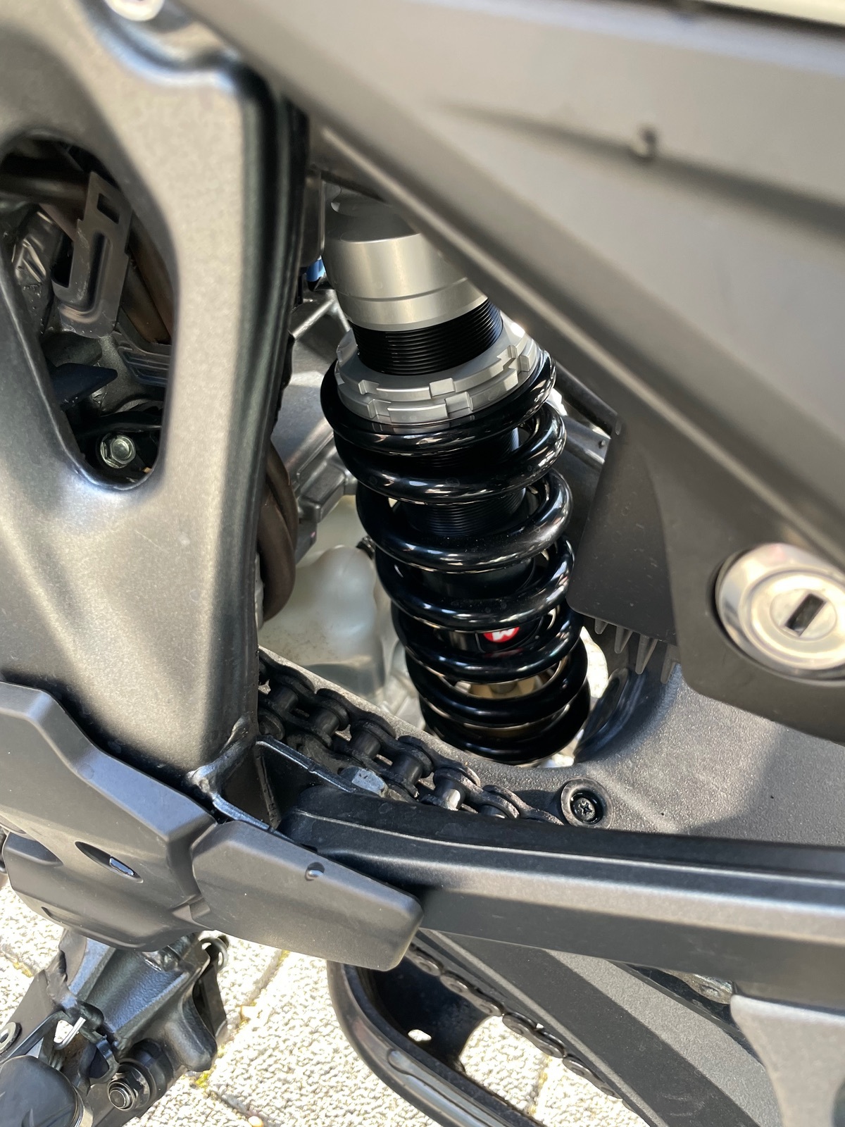

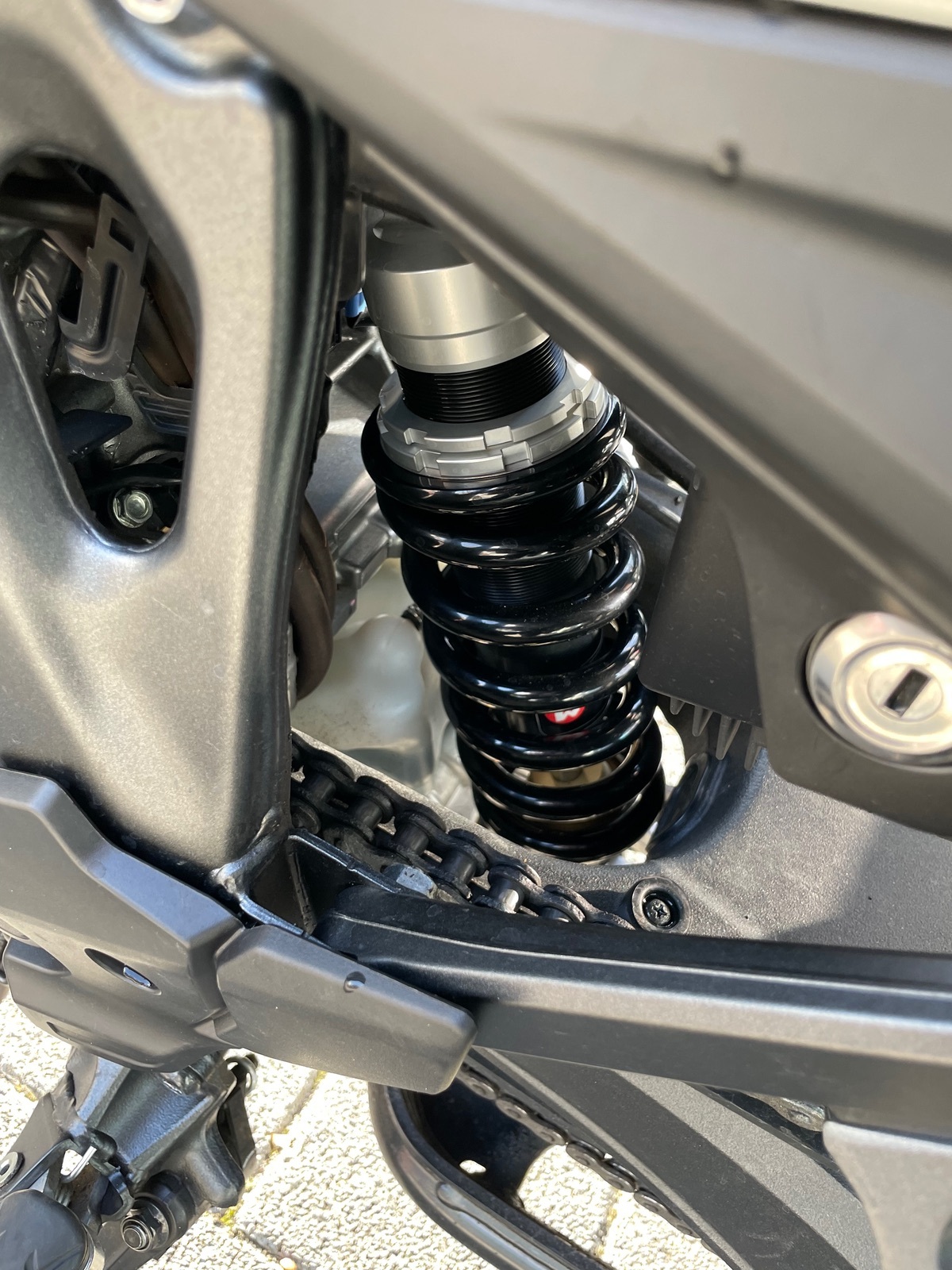

    So, Fahrwerk ist eingebaut
    und die ersten Kilometer bereits gefahren.
    Es ist schon ein merklicher Unterschied zum Originalen.
    Und als Geschenk oben drauf bekomme ich noch einen neuen Kotflügel vom FHH, da dieser bei den Montagearbeiten versehentlich leicht verkratzt wurde.

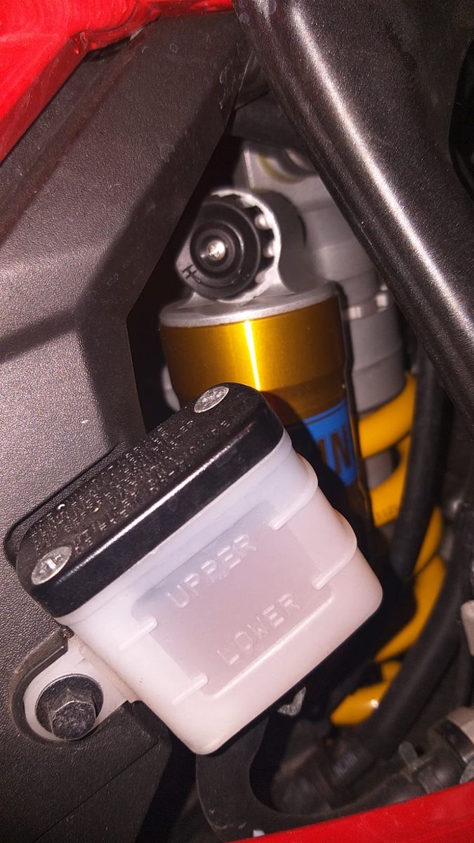

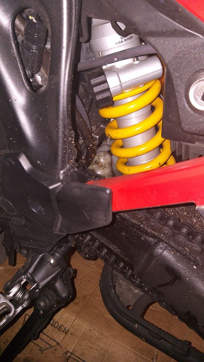

    Einem alten Grundsatz folgend, bin ich nicht zum Hänschen gegangen sondern gleich zum Hans.
    Sprich, ich habe die Gabel und FB von Öhlins auf mich abgestimmt geordert.
    Bei Wilbers hat mich der Service entäuscht, drum jetzt Öhlins.
    Da sind einige Dinge anders, fängt mit dem Material an, sowohl was Anmutung als auch verbaute Qualität angeht.
    Ansprechverhalten, Stabilität und Rückmeldung sind eine ganze Klasse besser, auch der Radstand wächst etwas.
    Hoppelei oder Shimmy, Alles Dinge die nicht ansatzweise da wären und der Gripp, sagenhaft.
    Sogar eine Temperaturkompensation hat das FW.
    Das ist nicht jedermanns Sache, drum hatte ich mir das ERA FW gespart, da geht's eh nur um die F-Vorspannung.
    Negativ für mich ist die höher gewordene Sitzhöhe, das ist jetzt absolute Kotzgrenze für mich Kurzfüßler!
    Aber ein Tod stirbt man immer.
    Th.
