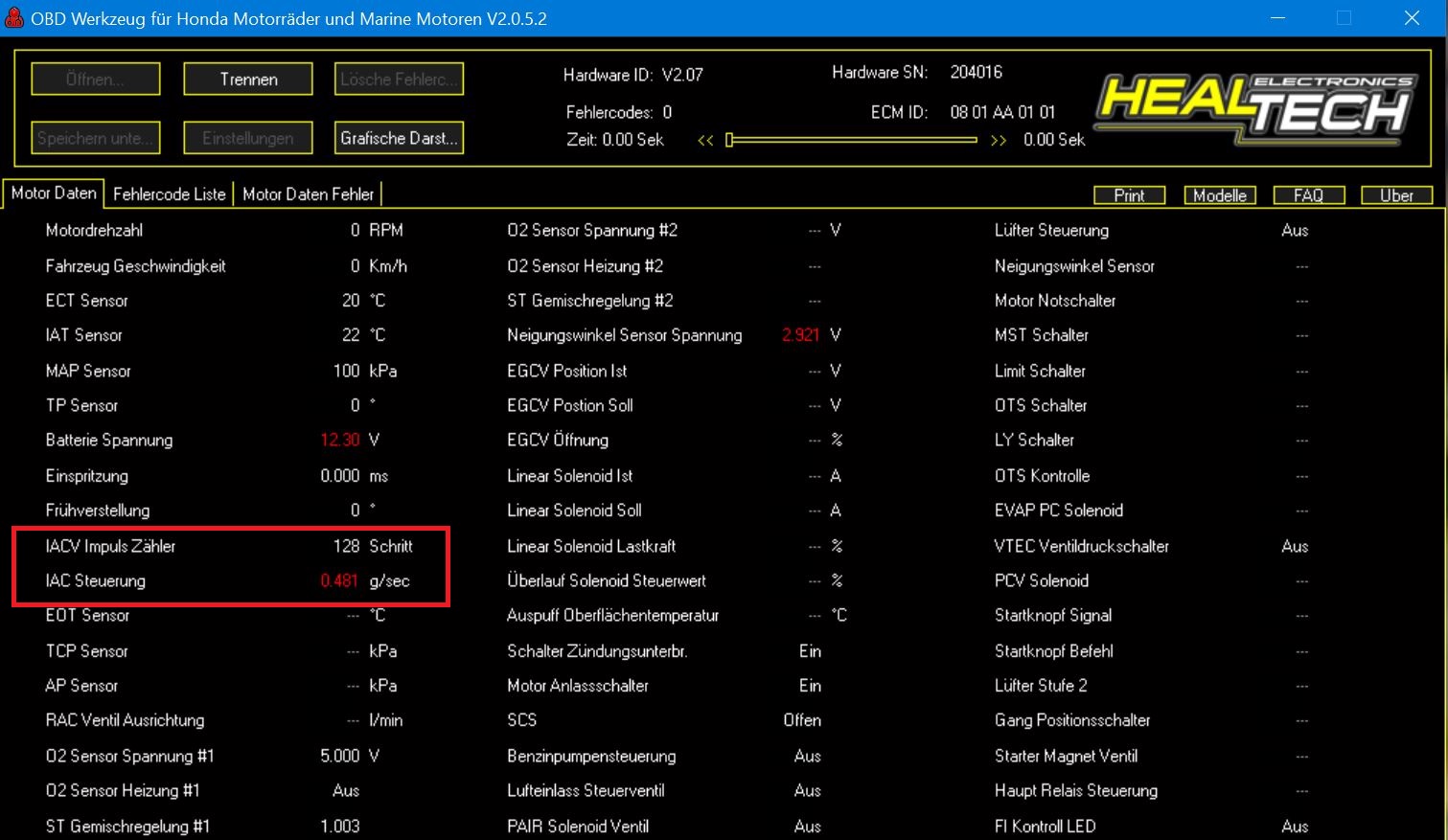

    Das wäre die Verwendung der Original Honda Software an der dazugehörigen Schnittstelle
    Bei meiner NICHT Honda Software bekomme ich die Werte für den IACV angezeigt und kann mit zunehmender Motortemperatur beobachten wie die Werte weiter nach unten gehen. Da die Werte aus der Schnittstelle stammen, kann das auch der FHH mit seiner Software.
