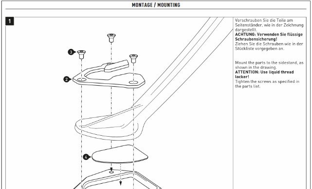

    ich hab auf meiner letzten Tour (mit geringfügigem Schotteranteil) meine SW-Motech-Seitenständerverbreiterung verloren obwohl wir die Schrauben sehr fest angeschraubt haben. Christine hat bei ihrer auch eine Schraube verloren.
    Deshalb mein Tipp - bei der nächsten Montage - die Schrauben einkleben.

    Mir ist heute beim anbauen der SW Motech Koffer auch aufgefallen, dass die an sämtliche Schrauben, selbst die wo original keine dran ist (z. B. Sozius-Fußrasten) flüssige Schraubensicherung ran haben wollen. Nur die Schrauben, die beim Adapterkit dabei sind haben selbstsichernde Muttern, an alle anderen Schrauben sollte Loctite ran. Leider haben sie nicht geschrieben, welches, aber ich hab mal mittelfest genommen.
