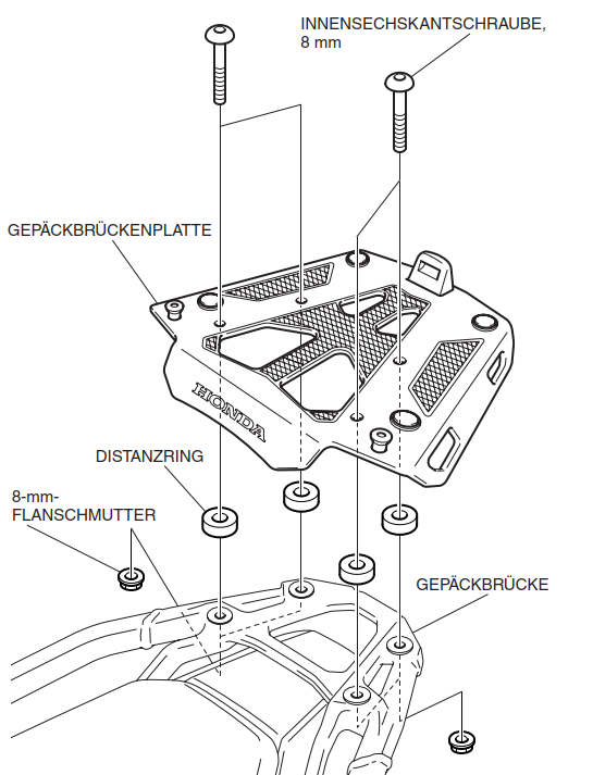

    Ich hÀtte eine Bitte an einen Transalp Fahrer:
    Könnte mir mal jemand den Abstand der 4 Bohrungen der GepĂ€ckbrĂŒcke fĂŒr die Topcase Halteplatte abmessen?
    Mich wĂŒrde interessieren, ob die Honda/Givi Alu GepĂ€ckbrĂŒckenplatte der AT1100 ev auch auf der Transalp passen wĂŒrde.
    Die gemessenen AbstÀnde auf der AT1100 sind ca. (quer zur Fahrtrichtung): 173 und 128mm, und 85mm schrÀg/lÀngs zur Fahrtrichtung.
    Vielen Dank!
    Den GIVI Adapter SR1201 fĂŒr die GIVI Platte M8A kenne ich.
  • #1.062
    Ich hatte die GepĂ€ckbrĂŒcke von Touratech auf der CRF1100 AS. Diese passte nicht auf die HeckbrĂŒcke der AT, da unterschiedliche AbstĂ€nde der Bohrungen.
    Gruß Karl-Heinz
  • #1.064
    Die AbstÀnde der vorderen Schrauben sind 195 und der hinteren sind 128 mm.
    SchrÀg nach vorne sind es 100 mm. (Gemessen von Schraubenmitte zu Schraubenmitte mit einem Zollstock, also nicht so genau.
    DĂŒrfte wohl aber nicht passen.
    VG,
    Michael L.
