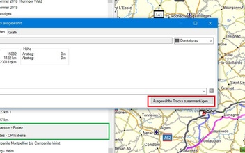

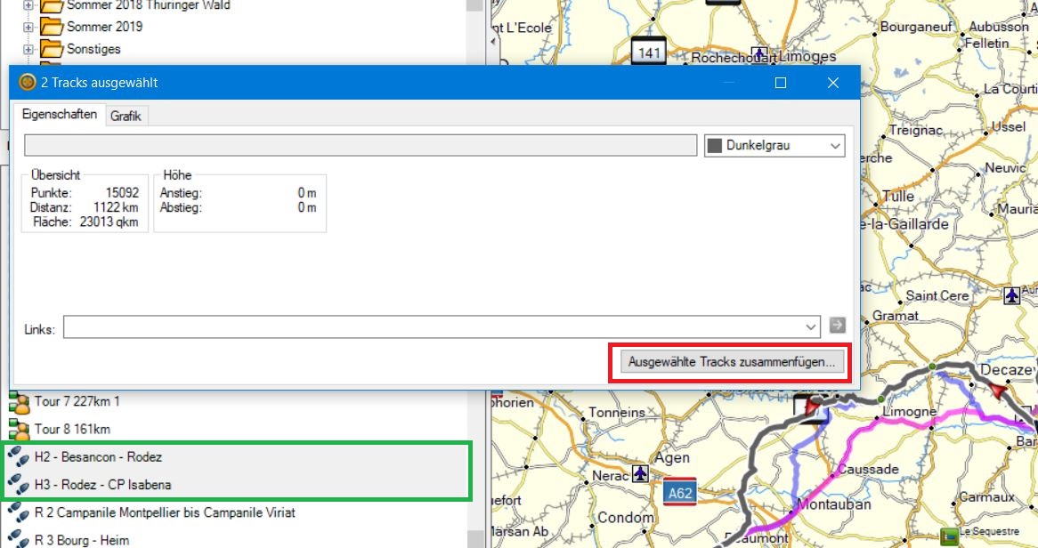

    Eine Lösung wäre noch, dass Du aus BaseCamp auch den Track exportierst, im Zumo XT die Neuberechnung ausschaltest und nur dem geladenen Track hinterher fährst - also immer schön der Linie auf dem Display nach. Ist zwar die Leistung des XT kastriert und nicht das gelbe vom Ei, aber so könnte es gehen. Die Dateien entahlten dan nzwar ein paar tausend Trackpunkte, aber Speicher sollte genug da sein.
