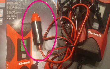

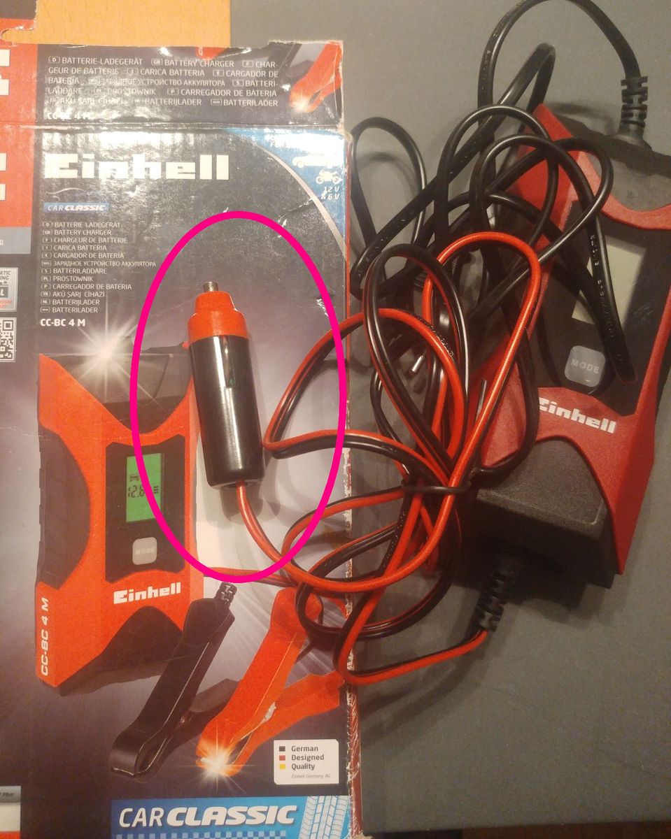

    Ich habe auf einem Flohmarkt ein Batterieladegerät gekauft. Jetzt merke ich beim Auspacken, dass dieses gar keine Klemmen hat wie auf der Schachtel augedruckt, sondern einen 12V KFZ-Stecker.
    Es schaut original aus - kein Gebastel.
    Ich kann damit leider meine Motorradbatterie nicht laden, weil ich keine Buchse habe - und ich mag jetzt auch nicht eine 12V-KFZ-Buchse kaufen mit Klemmen um diese an die Batterie zu klemmen und dann da die Buchse reinstecken. k.A., ob das überhaupt funktionieren würde?
    Jetzt habe ich mir gedacht, dass ich einfach die Buchse abschneide und dann die Drähte direkt an die M6-Schrauben lege und so die Batterie lade.
    Würde das klappen? Ich kann dann später noch immer irgendwo Klemmen besorgen, denn ich hätte schon gerne Klemmen dran, statt dieser KFZ-Stecker.
    Oder geht dieses Ladegerät nur für Autos mis KFZ-Buchse?

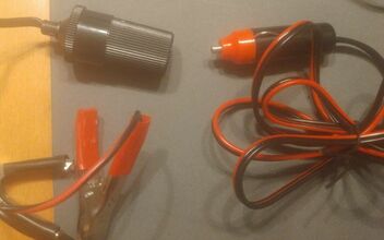

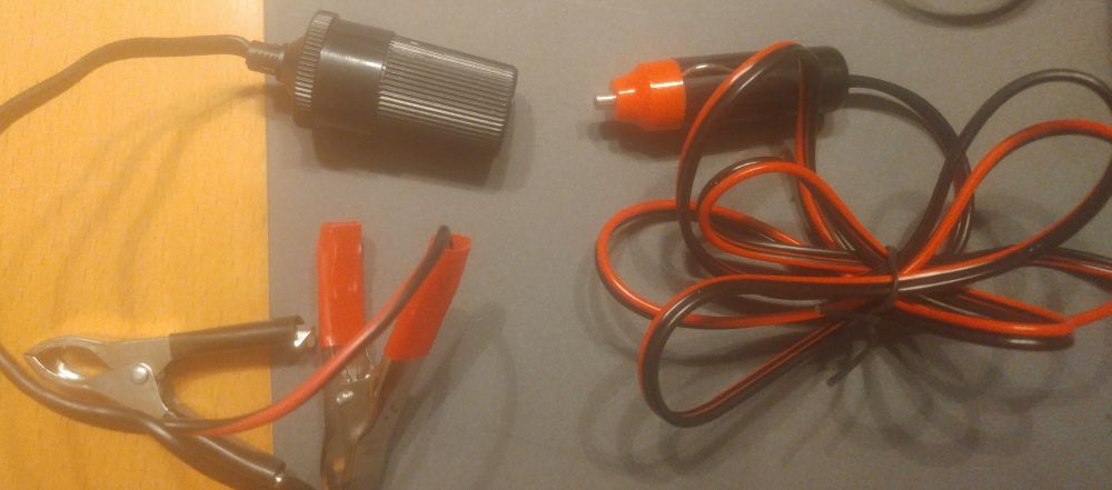

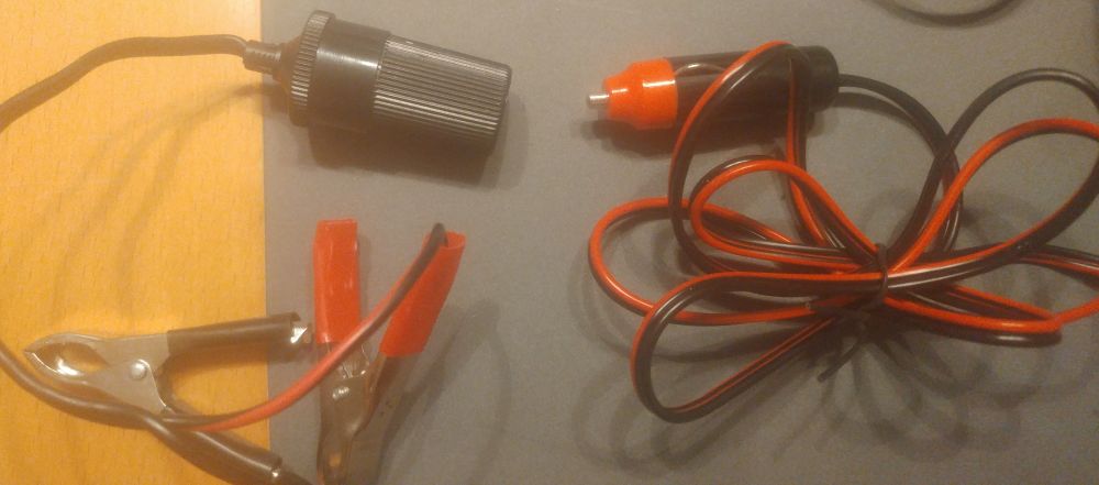

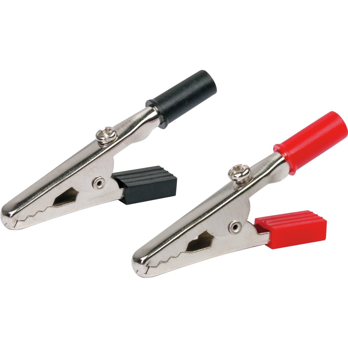

    Ich habe tatsächlich so ein "12V KFZ-Adapter mit Polzangen".
    Werd mal alles zusammenstecken und schauen ob es mir die Hütte abfackelt - kalt ist es ja draussen!
    s. Bild oben.
    Ich habe lieber Klemmen als diese Kabelschuhe, denn so kann ich diese einfach an die Batteriekontakte klemmen - wie es ja die meisten Ladegeräte gemacht wird. Mein erster Einwand mit "direkt an die KOntakte", war nur als Test, ob es denn wirklich funktioniert.
