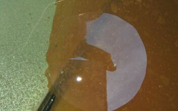

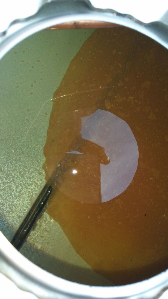

Aussehen kann das so, das "helle" ist Kraftstoff. Die "Linsen-Suppe" ist Wasser-Kraftstoff-Gemisch.

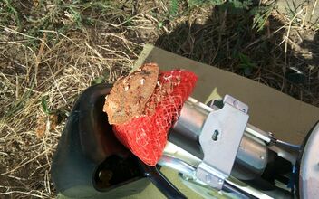

Und das "weiße" auf dem Filter,- es wachsen Pilze im Tank. Im Wasser-Benzin-Gemisch.
Das sorgt auch irgendwann für Rost.
Eingebau ist das rote Sieb außen um den "braunen Keks". Der ist eigentlich WEIß und der Feinfilter vor der Pumpe.
Das ganze steckt in dem Gummi-Präser der an ein paar Stellen an der Seite, nicht direkt unten, Löcher hat damit das Benzin angesaugt werden kann.
Nicht direkt vom Boden des Tanks.
(Das Fahrzeug ist übrigens eine 600er Hornet von 2012,- mit Standzeit beim Händler) -
