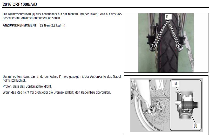

    @ all: Hat eigentlich schon mal jemand drauf geachtet ob seine Vorderradachse genau bündig mit der Aussenseite des rechten Gabelfusses abschliesst? Laut Fahrerhandbuch soll das so sein und müsste sich meiner Meinung nach bei der spannungsfreien Radmontage von selber ergeben?

    Nur damit es keine Missverständnisse gibt - der Auszug aus der Aufbauanleitung gibt die Arbeitsschritte zur korrekten Vorderradmontage nur verkürzt wieder!
    Steht aber auch im Fahrerhandbuch
    1. Rad montieren (Steckachse und Gleitfläche im Holm müssen mit Fett leicht geschmiert sein, Gewinde bleibt trocken)
    2. Rechte Klemmschrauben mit Drehmoment anziehen
    3. Achsmutter mit Drehmoment anziehen
    4. Klemmschrauben rechts wieder lösen
    5. Klemmschrauben links mit Drehmoment anziehen
    6. Bremsanlage montieren
    7. Mit betätigter Bremse Vorderrad mehrfach kräftig durchfedern
    8. Klemmschrauben rechts mit Drehmoment anziehen

    @ Manfred K: Was mich verwirrt hatte war diese Anweisung dass die Achse mit dem Gabelholm bündig abschliessen soll. Bei mir ist die Vorderachse im spannungslosen Zustand schon ab Auslieferung leicht "zurückgesetzt", und diese Anweisung hatte ich so verstanden dass ich die Gabelholme ggf. auch zusammen- oder auseinanderdrücken soll um die Achse bündig zu machen? ...und damit würde ich doch die Gabel verspannen? Aber: Wenn nachher beim Durchfedern die Schrauben rechts wieder gelöst sind ist ja alles wieder entspannt und gut :) Welchen Sinn das bündige Abschliessen der Achse mit dem Gabelholm als Zwischenstadium der Montage hat begreife ich allerdings noch nicht...

    Wenn alle Toleranzen im grünen Bereich sind, steht die Achse bündig mit der Gabel - aber das ist kein verbindliches Sollmaß, die Sollstellung ergibt sich aus der entspannten Gabel nach dem Durchfedern
    Ich weiche allerdings persönlich in einem Bereich vom WHB ab. Beim Durchfedern betätige ich die Vorderradbremse NICHT. Ich will dass die Gabel beim Durchfedern ohne jegliche Verspannung bleibt. Betätige ich die Bremse, dann wird der Gabelholm durch die Bremszange fixiert und kann sich nicht wirklich entspannen. Nachteil meiner Methode, ich muss nach dem Entspannen und Fixieren der Gabel kontrollieren, ob meine Bremszangen links und rechts gleich positioniert sind. Das muss ich aber nur beim Neufahrzeug einmal kontrollieren und nach jeder Gabelmontage. Sollte ich eine Abweichung feststellen, löse ich einen Gabelhom in den Gabelbrücken und versuche durch verdrehen eine bessere Position zu finden (ausgleich der Toleranz Verbiegung eines Gabelholms, auch wenns nur im 1/100mm Bereich liegt)
