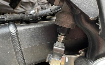

    Richtig, aber vom 1. in den 2. Gang zu schalten....geht dann auch nicht...
    Viele Grüße Fiete
  • #12
    Kann es sein, dass hier noch keine passende Antwort zu finden ist?
    Bin zwar selbst Noob, aber die Position des Hebels stellst Du an der Achse des Hebels ein! Wo Du gerade rumgeschraubt hast, ist die Feineinstellung sowie das Ansprechverhalten des Rücklichts. Das sollte aber eigentlich alles im FHB zu finden sein.
  • #13
    Hat er doch schon am 5. Februar beantwortet:
    Carpe Diem :at4:
  • #15
    Der Bremslicht Schalter hat zwei Kontakte. Der eine Schaltet das Bremslicht (schließer) der andere gibt ne Rückmeldung zu Steuereinheit (öffner).
    Der Bremszylinder hat keine elektrische Funktion.
