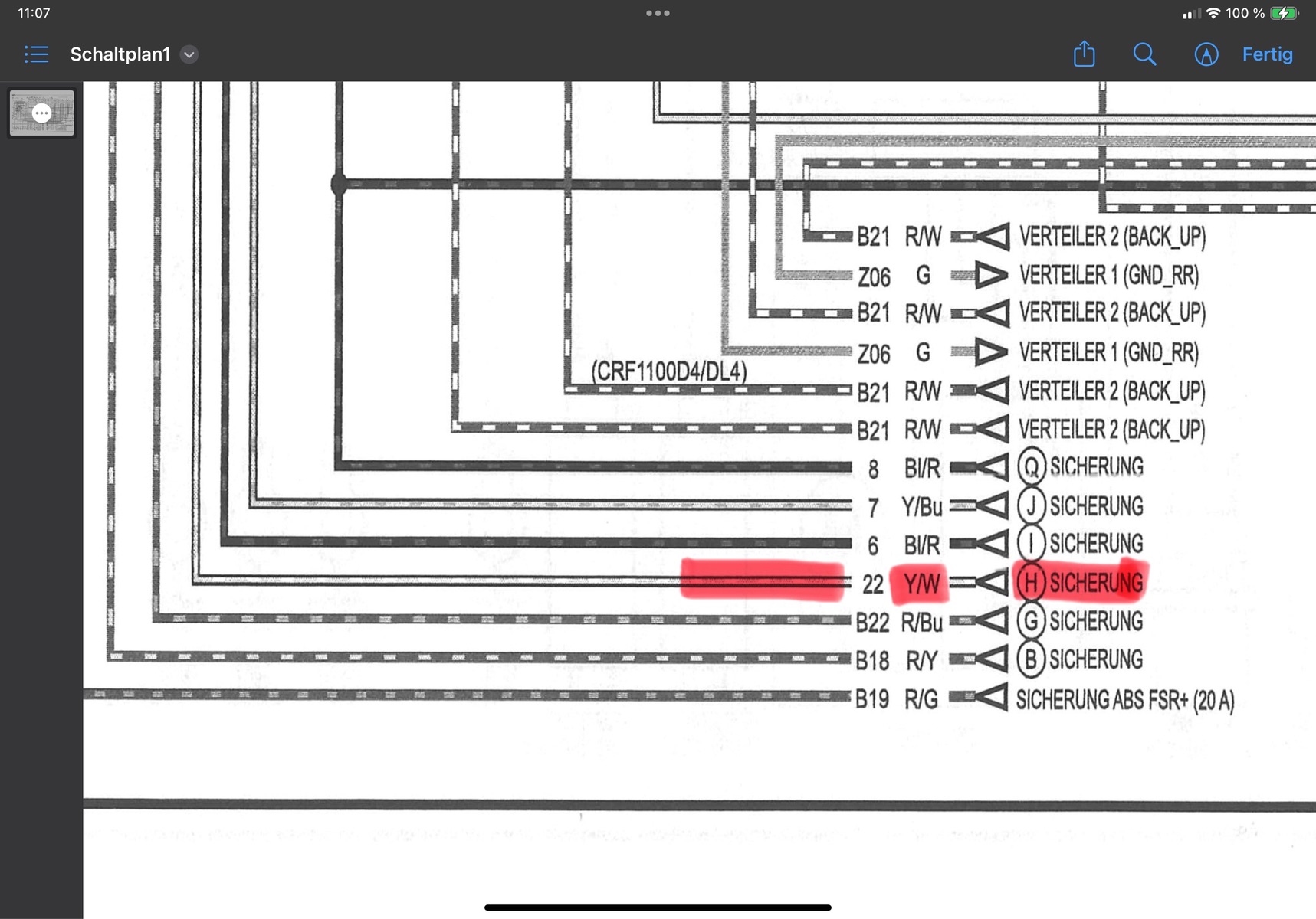

Laut mir verfügbaren "Wiring Diagram" geht die gelb-weiße (Y/W) Leitung von der Steckdose direkt zur Sicherung "G" (nicht "H") - CORNER LIGHT/ACC 10A. Wenn die 2A direkt auf der Steckdose stehen, dann ist die wahrscheinlich für diesen Strom ausgelegt und geprüft - das wäre die maximale Leistung die laut Hersteller aus der Steckdose gezogen werden darf. Honda kann natürlich auch eine "überdimensionierte" Steckdose die z.B. 5A kann verbauen und selbst darauf 2A schreiben, weil die verwendere Kabel, Sicherungen, Batterie oder sonst noch was im System einen störungsfreien Betrieb nicht gewährleisten können.

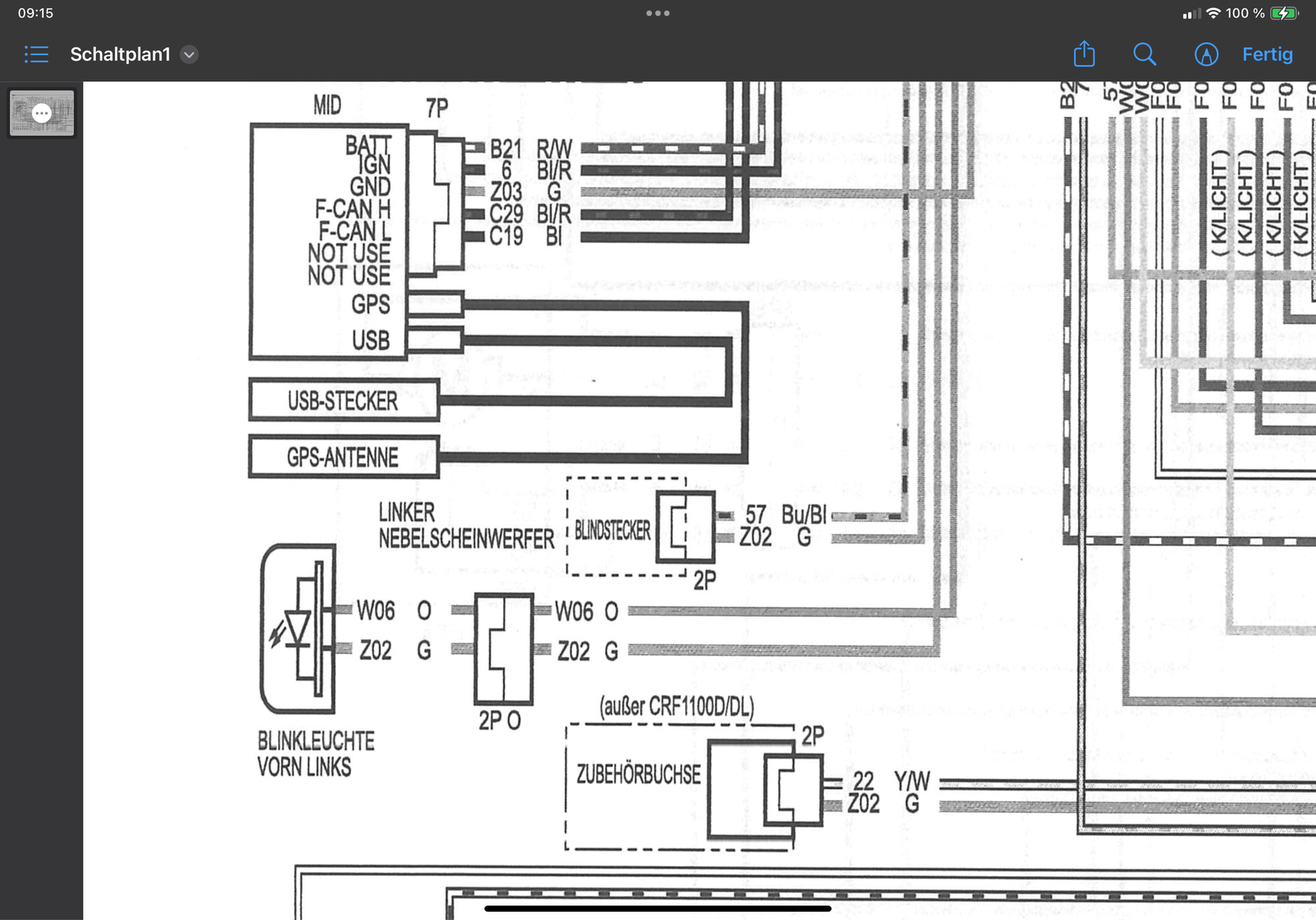

Alles anzeigenVielleicht ist die rechte USB-Steckdose der USB-Stecker hier im Bild?
Dann gibt es wohl keine eigene Sicherung.
Die Zubehörbuchse geht auf Sicherung „H“.
Ich konnte noch nicht feststellen, wie hoch diese Sicherung abgesichert ist.
Die Spannung auf der USB-Steckdose kommt aus einem 5V Spannungsregler, der in der Displayeinheit verbaut ist. Solche Spannungsregler begrenzen Die maximale Leistung meistens selbst, in dem sie sie Ausgangsspannung entweder reduzieren oder komplett abschalten. Wie sich der konkrete Spannungsregler bei AT verhält, muss ich nicht unbedingt testen, aber bei solchen hochwertigen Komponenten wird auch Schutz gegen Missbrauch berucksichtigt. Der normale benutzer guckt nicht erstmal wieviel Strom braucht das Handy und wieviell kann dei Steckdose liefert, sondern steckt einfach das Kabel ein wenn der Stecker passt. Da darf einfach nicht kaputtgehwn, höchstens nicht funktionieren.

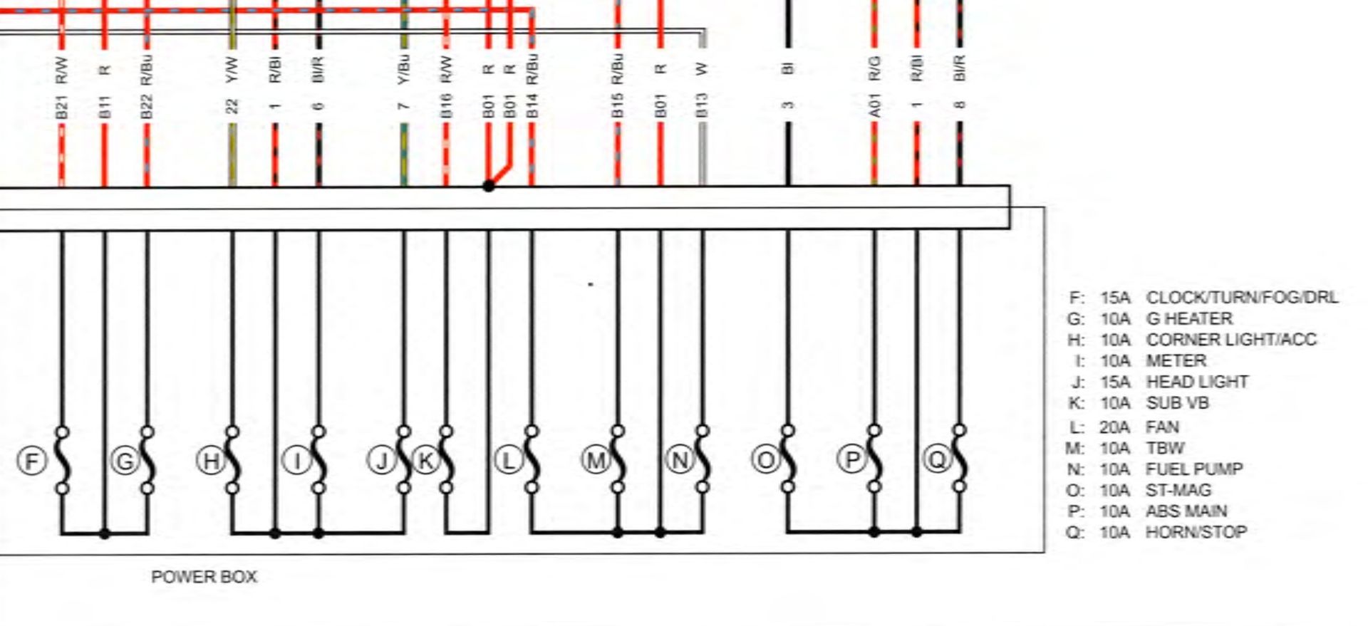

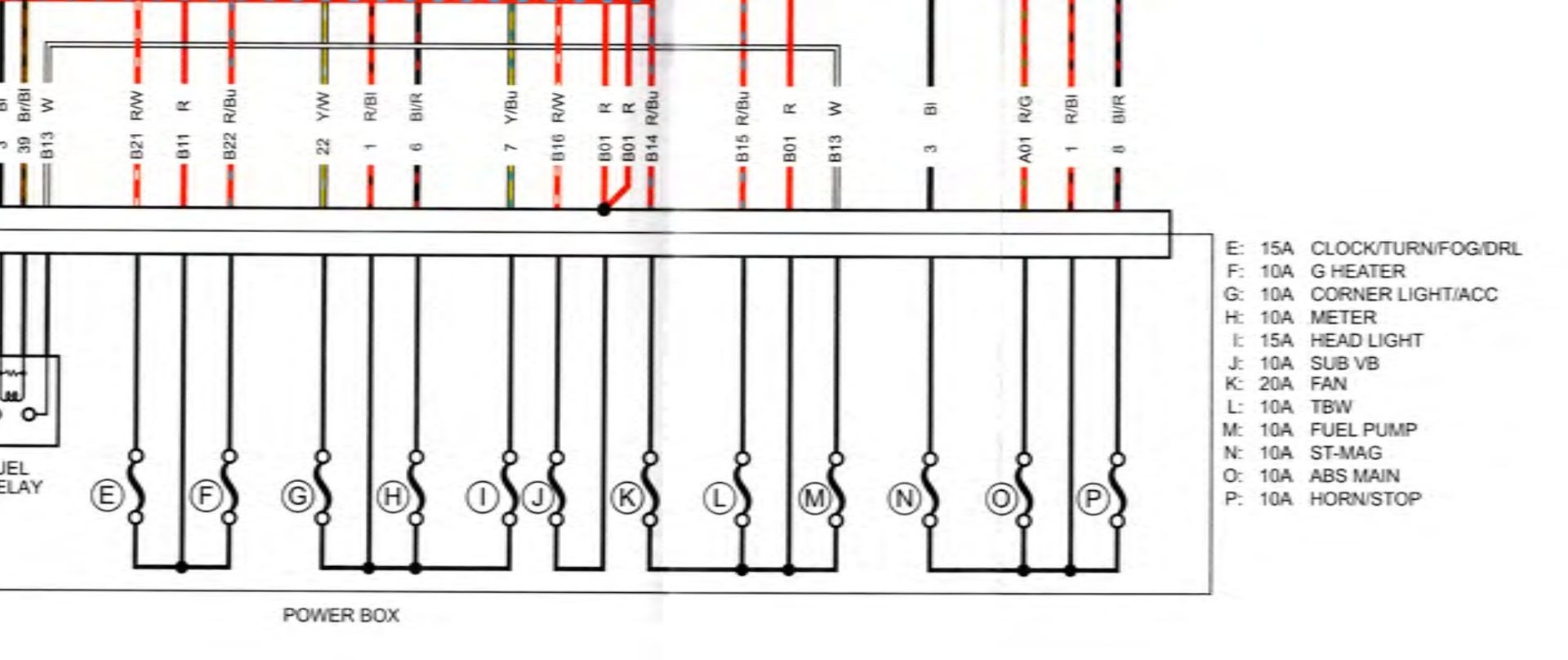

#258 Alles anzeigenLaut mir verfügbaren "Wiring Diagram" geht die gelb-weiße (Y/W) Leitung von der Steckdose direkt zur Sicherung "G" (nicht "H") - CORNER LIGHT/ACC
Gibt es vielleicht verschiedene Jahrgänge?
Bei mir ist es eindeutig Sicherung H.
#259 Alles anzeigen
Wir haben scheinbar beide Recht...
Bei MT ist es "G"
Bei DCT ist es "H"
