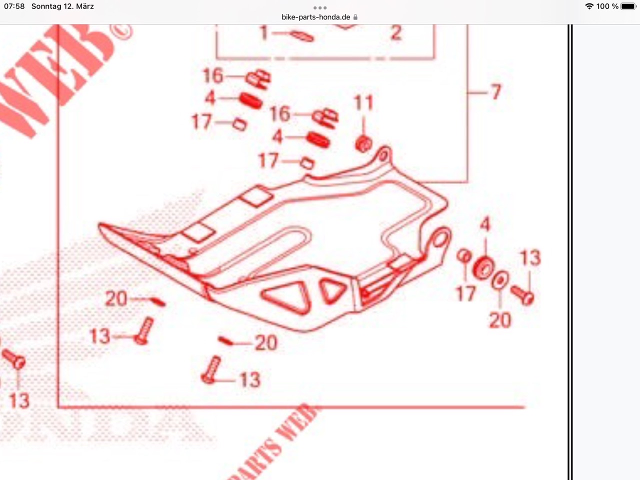

    Ich kann dir hier nur die Explosionszeichnungen auf Bike-Parts empfehlen, möglicher-
    weise wirst du da fündig.
    SKID PLATE für Honda AFRICA TWIN 1100 ADVENTURE 2021 # HONDA MOTORRÄDER - Online Original Ersatzteilkatalog

    Hallo Rico,
    womöglich handelt es sich um die Hülse Nr. 17 Motorschutz hinten. Diese steckt lose in diesem Gummiring.

    Guten Morgen Bernd, die 17 fiel mir auch direkt ins Auge. Ich warte mal bis die Teile vom pulvern zurück kommen und dann versuche ich es :)
