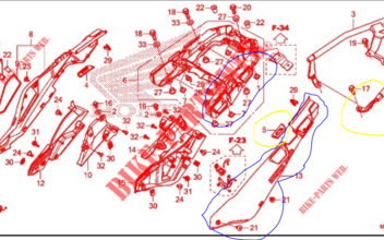

#2 Vielleicht hilft dir die Explosionszeichnung auf Bike-Parts weiter

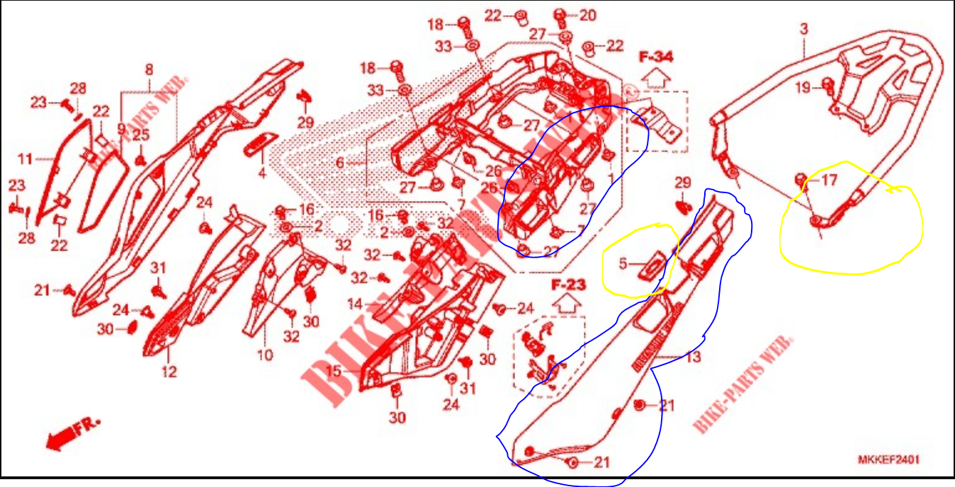

#3 Moin,
Wenn du die blau eingekreisten Vertiefungen (in Natura matt schwarz) meinst die im Seitenteil eingelassen sin, dann lassen die sich nicht entfernen, bzw. gehören zu der Sitzbankaufnahme hinten. Hier werden die Original Koffer eingehangen.
Wenn du die Seitendeckel runternehmen möchtest, müssen müssen die beiden Schrauben (21) raus, dann an der unten drücken und dabei den Deckel nach unten ziehen. Hinten sitzt er noch in einem ziemlich strammen Clips. hier mit etwas sanfter Gewalt ziehen. Ist beim ersten mal ziemlich tricky, aber wenn man es mal verstanden hat machbar.
Für die Gelb markierte Gummitülle vom Heckträger muss dieser entfernt werden.

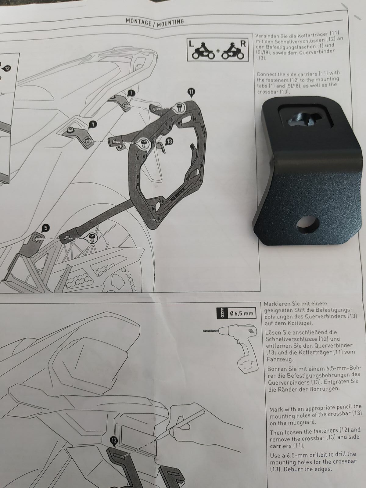

Lade doch mal die gesamte Anbauanleitung hoch. Ich glaube nicht das du da groß was entfernen musst.

#5 vielen Dank für deine Hilfsbereitschaft aber ich habe gerade mit SW Motech telefoniert unter Angabe der Artikelnummer die in der Anbauanleitung steht, und mir wurde gesagt, dass der Träger nicht für mein Modell passt.
Stand zwar auf der Artikelbeschreibung Africa Twin/A. Sports 18-19 aber ist er wohl nicht

Alles anzeigenund mir wurde gesagt, dass der Träger nicht für mein Modell passt.
stimmt. Der Träger für die 18er AS sieht anders aus. Wird oben einfach in die Aufnahmen eingehängt und dort werden keine extra Winkel verschraubt.
