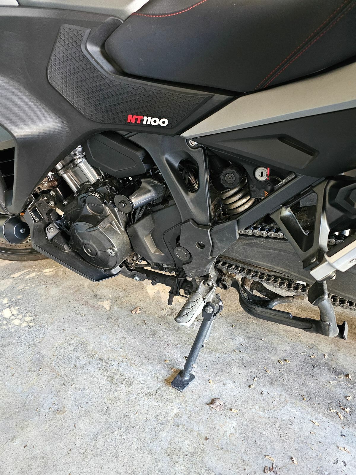

Hallo. Mein Kumpel hat sich eine NT 1100 gekauft. Da sie ihm etwas zu hoch war hat er sie vom Honda Händler tiefer legen lassen. Jetzt hat er ein kleines Problem. Auf dem Hauptständer bekommt er sie recht schwierig und der wenn er sie auf den Seitenständer stellt, steht sie ziemlich gerade, und hat Angst das sie ihm umfällt. Hat beim Honda Händler nachgefragt ob man den Seitenständer etwas kürzen kann. Der meinte nein, weil man den Ständer nicht Schweißen kann. Hat von euch auch mit dem Problem zu ´´kämpfen,, . Gibt es da im Zubehör andere Ständer, oder hat schon selber rumexperimentiert ?

#8 Hallo. Wieviel tiefer soll denn deine NT sein? Bzw.der Ständer? Ich habe von meiner ATAS SD09 noch einen gekürzten Seitenständer daheim. Sie war 2cm tiefer gelegt und der Ständer dementsprechend angepasst. Den könntest du haben. Wurde gekürzt,mit Stahlinnenrihr verstärkt,geschweißt,geschliffen. Und danach neu gepulvert. (Fast) wie neu. Meine Tieferlegung wurde mittlerweile wieder zurück gebaut.
#9 Hallo Dirk, steht doch ganz unten. 5 cm wurde meine NT tiefergelegt. Der originale Seitenständer wurde gekürzt. Aber jetzt fängt die Schweißnaht an zu reißen. Deshalb wollte ich nicht nochmal nachschweißen lassen. Stahl ist einfach besser als Guss. Vielen Dank für Dein Angebot. Aber 2 cm wären eh zu wenig und der neue ist schon bestellt. Der neue ist aus Stahl. Und wenn er nicht passen sollte, kann ich ihn selber durch schweißen anpassen. Vielleicht habe ich ja Glück und er passt ohne Änderung.
#10 Hallo Dirk,
Ich habe meine Nt1100 um 4 cm
Tiefergelegt, ( Mitzu) und die Gabel um 1, 5 cm.
Soweit so gut beim Fahren keine Problem, sogar mit etwas mehr Kraft geht's auf den Hauptständer.
Habe doch noch den Ständer best. und eingebaut
Und auf 20 cm gestellt es passt perfekt. Alles TÜV konform.
Zum unschlagbaren Preis!
Da es den Ständer allerdings im Augenblick wie ich gesehen habe oder auch nicht gesehen habe nur für die Afrika twin , und diese ist um 2 cm höcher( ständer)
Musste ich unter die Löcher ein zusätzliches Loch bohren und mit Gewinde versehen ( gewinde muss aber meiner Meinung nicht sein) ist aber stabiler.
