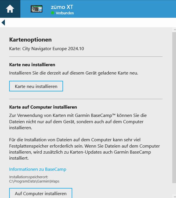

    Also bei mir funktioniert das einwandfrei. Wenn ich mit Express verbunden bin, klicke ich auf Kartendetails, dann auf Optionen und etwas weiter unten steht dann Karte auf PC Installieren.

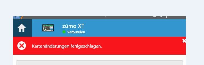

    Schön, dass dies bei dir funktioniert. War bei mir vorher auch so und jetzt eben mit dem neuen Zümo plötzlich nicht mehr: ich wähle, dass ich die Karten auf dem Computer installieren will:
    und erhalte danach diese Fehlermeldung:

    Mittlerweile konnte ich das Problem selber beheben. Es war ziemlich speziell.

    Der versteckte Windows System-Benutzerordner Garmin/Maps war nicht mehr vorhanden und musste manuell erstellt werden. Danach konnte ich die Karten via eine alten Version von Garmin Express klaglos installieren lassen und nun funktioniert alles bestens.
