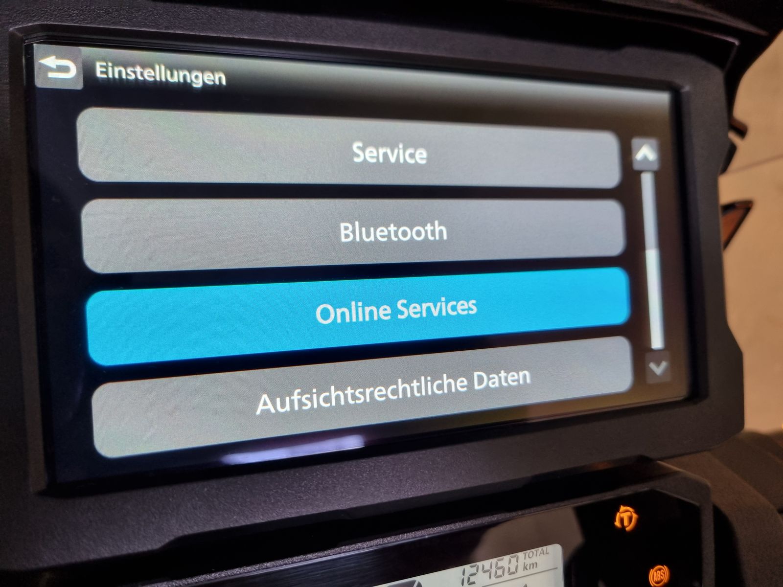

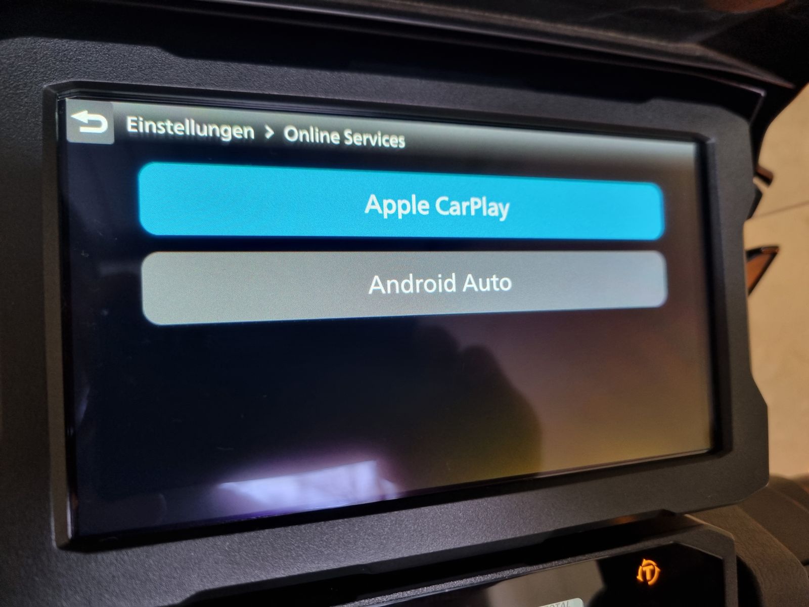

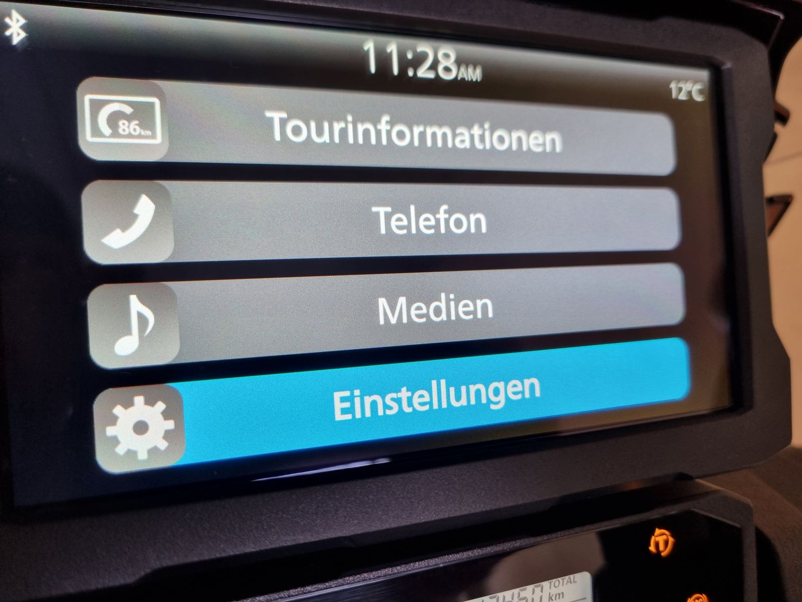

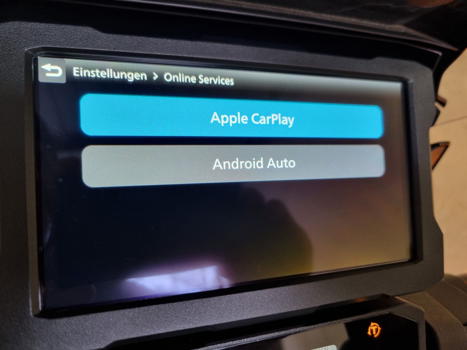

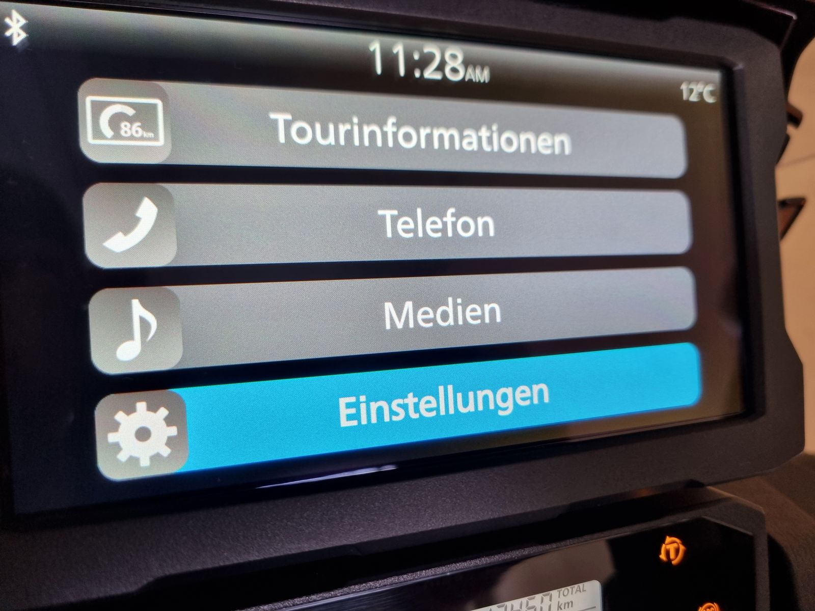

    Folgende Einstellungen an der AT habe ich vorgenommen.
    1.in AT Einstellungen
    2.online Service
    3.dort erscheint dann bei mir
    CarPay und Android Auto
    4.auf Android Auto und den weiteren Anweisungen gefolgt...
