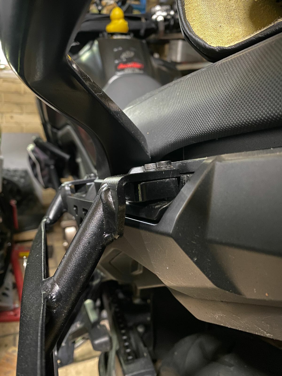

    Hab leider mein Motorrad hingelegt. Nun sind die SW Motech ADV Trax Alu-Koffern und wohl auch der SW-Motech Seitenträger Quick-Lock verbogen.
    Ich will jetzt das ganze wieder "hinbiegen". Dafür müsste ich aber wissen, welche Abstände die Träger im "Normalzustand" zum Motorrad haben.
    Hierzu habe ich ein paar Photos hochgeladen. Evtl. kann mir ja jemand die gleichen Photos erstellen und reinstellen?
    Ziemlich arg verbogen, meine Box. Werd' versuchen diese mit einem Wagenheber zurechzubiegen. Aber um die Box geht es nicht.

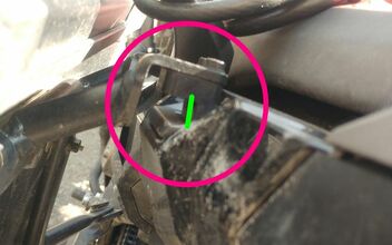

    Mein Träger ist nicht mehr satt in der Halterung vom Heck drin. habt ihr dort auch einen Abstand (grün), wenn ja wie viel? Oder liegt es satt auf?

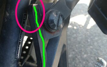

    Ist dieses Teil bei euch auch so verbogen (grün)? und wie viel Beträgt der Abstand zum Rohr (pinkes oval)?

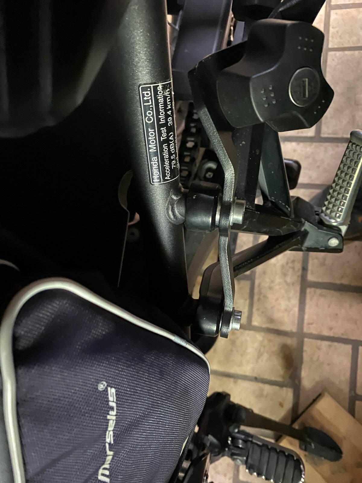

    Ich hab eine AT Bj 2017, mit dem SW Motech ADV Trax Koffern.
    Hier mal Bilder wie es sein soll.
    Der Träger lieg satt auf
    Das Teil ist auch im Original gebogen. Allerdings ist der Abstand zum Rohr ca. 11,5 mm
    Ich hoffe das ich Dir damit helfen konnte

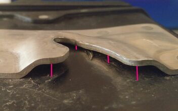

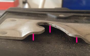

    unbeschädigte Kofferträgeraufnahme. Die Distanz pink beträgt überall 8mm
    beschädigte Kofferträgeraufnahme durch aufsperren mit Wagerheber: Obwohl ich Unterlagen verwendet habe, damit der Druck "gleichmässig ist" und nicht auf einem 50Cent grossen Stück, hat es das Alu-Blech nun reingedrückt. zT. habe ich nur noch 3mm Abstand!!! So krieg ich nun den Koffer nicht mehr auf den Kofferträger - mann!!!!!

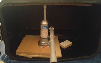

    verwende besser 2 Wagenheber
    verwende Metallstäbe in unterschiedlichen Grössen.
    Ich habe mir Holz in unterschiedlichen Grössen (lang, quadratisch, klein, breit, ...) zurecht gesägt, um an den gewünschten Punkten aufzusperren. Abre die doofen Kofferaufnahmepunkte habe ich vergessen!
    Also, am besten dort auch eine Metallplatte in der ensprechenden dicke reinstecken, bevor ihr mit dem Wagenheber rumturnt!
    i.B.: Kawasaki KLE 500 :?, Honda CBR 600 F 8-) , Ducati Scrambler Urban Enduro :kaffee1: , Honda CRF 1000L Africa Twin :shock:
    a.D.: Yamaha DT 125 MX :lol: , Honda NSR 125 :clap:, Honda CB 250G :cry: , Honda VTR 1000 SP2 :o
    Wagenheber mit einer Stahlplatte unter die Aufnahme des Gepäckträgers stecken und dann auf der Seite, wo die Aufnahmen sind, ein Stück Blech einstecken, die Aufnahmen erwärmen und mit einem Keil, einem Schlitzschraubendreher oder einem anderen keilförmigen Gegenstand aufbiegen. Die Aufnahmen zusätzlich mit Schraubzwingen fixeren damit die Nieten nicht die komplette Belastung beim aufbiegen aushalten müssen.

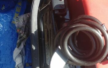

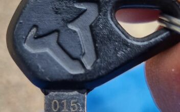

    ich hab' jetzt aber noch ein 2. Problem bzw. eine doofe Frage: Meine Seitenträger haben so dieses Quick-Lock-System mit "Diebstahlsicherung" oder so etwas ähnliches, damit ich die Seitenträger "schnell" abnehmen kann.
    Ich hab' die Träger nie abgenommen - seit der Montage vor über 4j. Frage: passt der Schlüssel der Koffer bei Euch zur Diebstahlsicherung? Meine Kofferschlüssel passen da nicht ganz - aber ich weiss jetzt nicht, ob sich das Schloss vermurkst hat vom Sturz? Oder - ob ich die Schlüssel vor 4j irgendwo verlegt habe ..........................
    cheerioh
    SiS
    wenn Du alles zusammengekauft hast, dann sollte der Schlüssel von den Koffern auch in das Schloß
    der "Diebstahlsicherung " passen. Das ist bei mir so, alles ein Schlüssel.
    Ich würde das Schloß mal etwas schmieren, z.B. mit WD 40, oder Balistol
