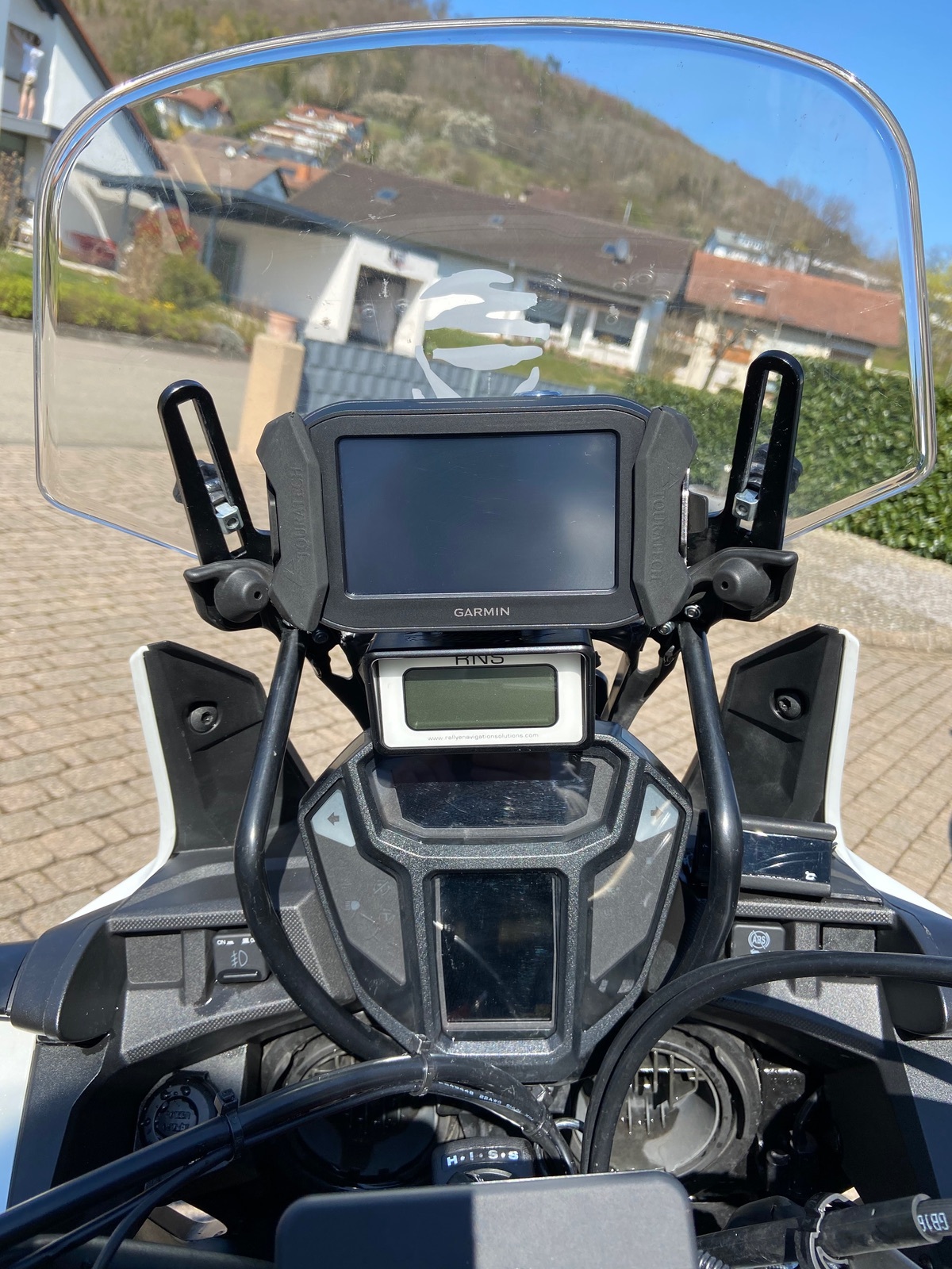

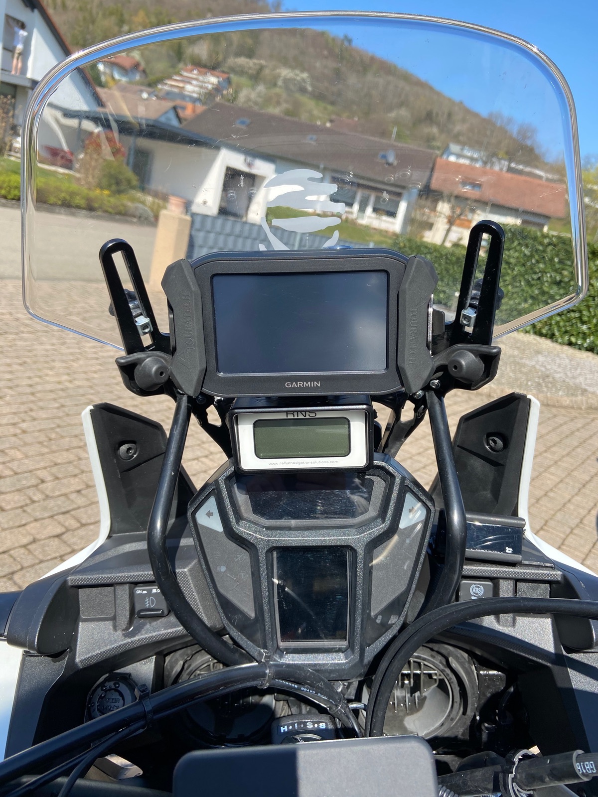

    Also ich hab die SD06 ATAS und habe bei mir alles vorne abgebaut da ich das Navi anklemmen wollte.
    Das Demontieren der Verkleidung ist nicht anders als bei der normalen. OK, der Sturzbügel muss noch weg. Danach kannst du so vorgehen wie hier im Forum beschrieben, bzw. gab es da ein ganz gutes Video.
    Ich habe das Kabel fürs Navi auch hinten unter der Sitzbank angeschlossen. Beim Tank hab ich da nur das Schloss abgemacht und den Tank etwas angehoben, dann kommt man mit dem Kabel schon super durch.
    Ich muss meinem Vorredner allerdings recht geben. Wenn du eh die Verkleidung ab hast, kannst du auch gerade die 4 Schrauben der Lampenmaske ab machen und die Lampen dort anschliessen. Dann hast du dir das Tanklupfen gespart.
