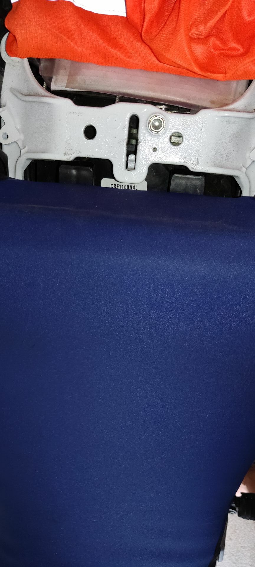

    War gerade testen...
    Vorne einfädeln und zwar soweit bis es hinten an den Haltern so aussieht.
    Dann hinten nach unten drücken und dann nach vorne schieben.
    Gruß mgr

    Die beiden schwarzen Plastegnubbel ,zwischen Sitzbank und Metallteil zu sehen bei mgr im oberen drittel des Bildes, müssen in die oberen aufnahmeschienen hineingleiten. Und dann brauch man am Vorderen Tankende nur von oben draufsdrücken. das rastet dann in der mechanik schon ein. DEr SitzbankSchlüssel sollte aber öffnen stehen, der sch nappt dann zurück auf geschlossen.
    Wobei ich nicht weiß ob man den im Offenzustand überhaupt abziehen kann
