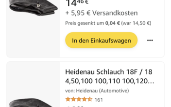

    Für meine AT waren das z. B. diese:
    Dann den Kette(n)Typ, wobei die eher nicht einfach reißt.
    Ich habe auf meiner AT bereits die dickeren Schläuche, und natürlich ein paar Ersatz Schläuche im Koffer. Allerdings sind die Ersatz Schläuche normal, die dicken nehmen zu viel platzt und sind sehr schwer.
