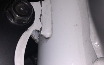

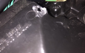

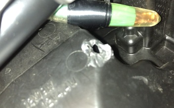

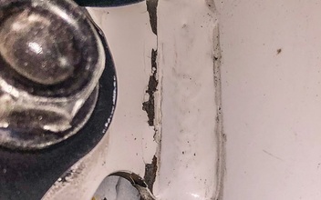

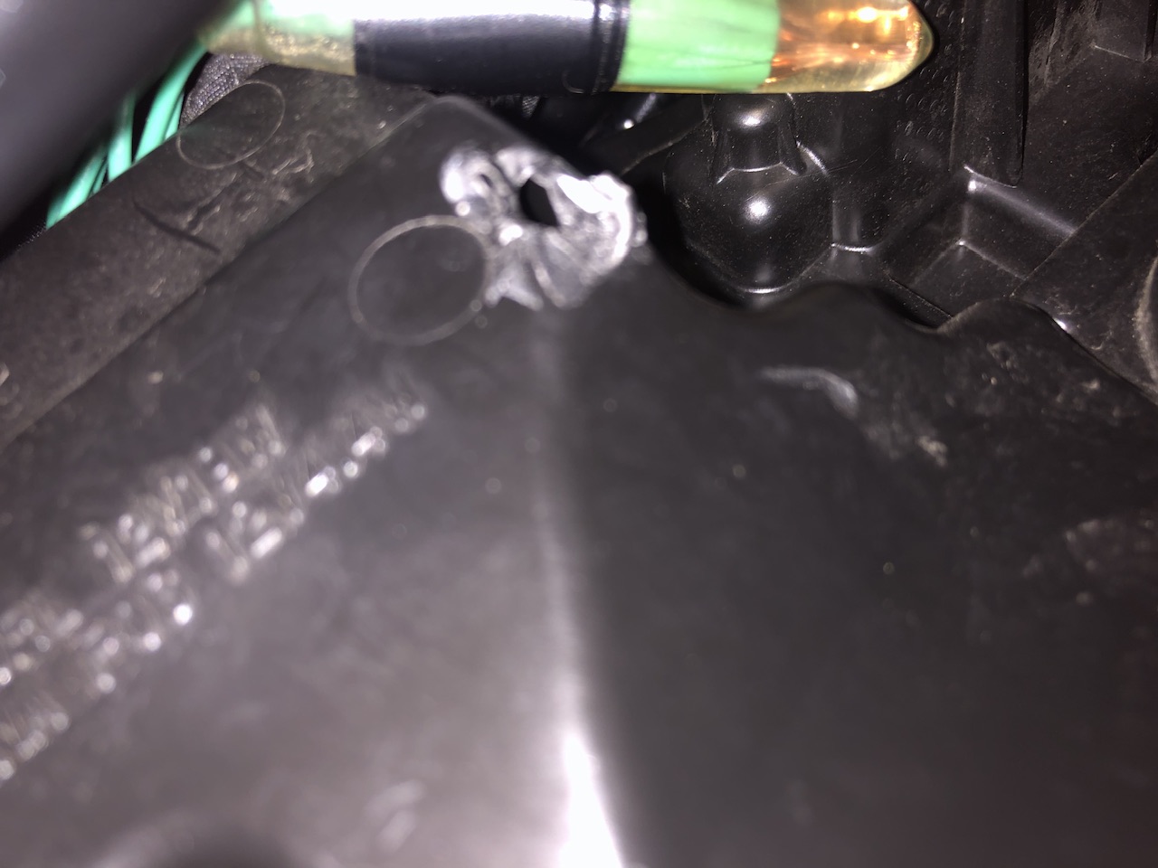

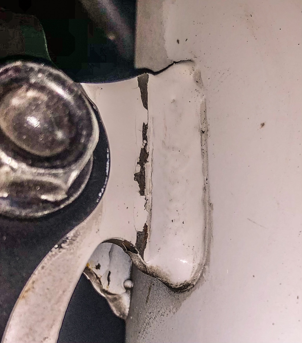

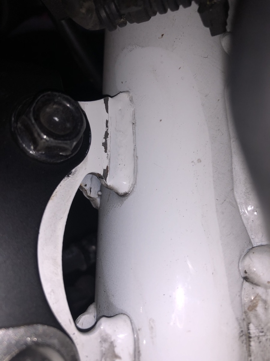

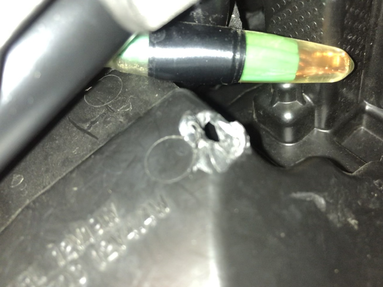

    Update:
    Ich hatte doch tatsächlich einige mittelschwere Mängel nach der „Reparatur“ gefunden.
    Von gebrochenem Plastikteil unter der Almuniumabdeckung bis falsch eingebautem Metallwinkel vom Cockpit bis Fingergroßem Loch in dem Lampengehäuse. (Preis: 792€)
    Der Knaller war eine Beschädigung an der Rahmenaufnahme für das Geweih.
    Wahrscheinlich sogar ein Rahmenschaden durch den Sturz.
    Siehe Fotos:
    Angeblich wurde ja alles ordnungsgemäß repariert.
    Ja, haltet mich für blöd aber ich vertraute der Werkstatt.
    Nun geht die ganze Sache zu meinem Anwalt, da ich mich echt verarscht fühle.
