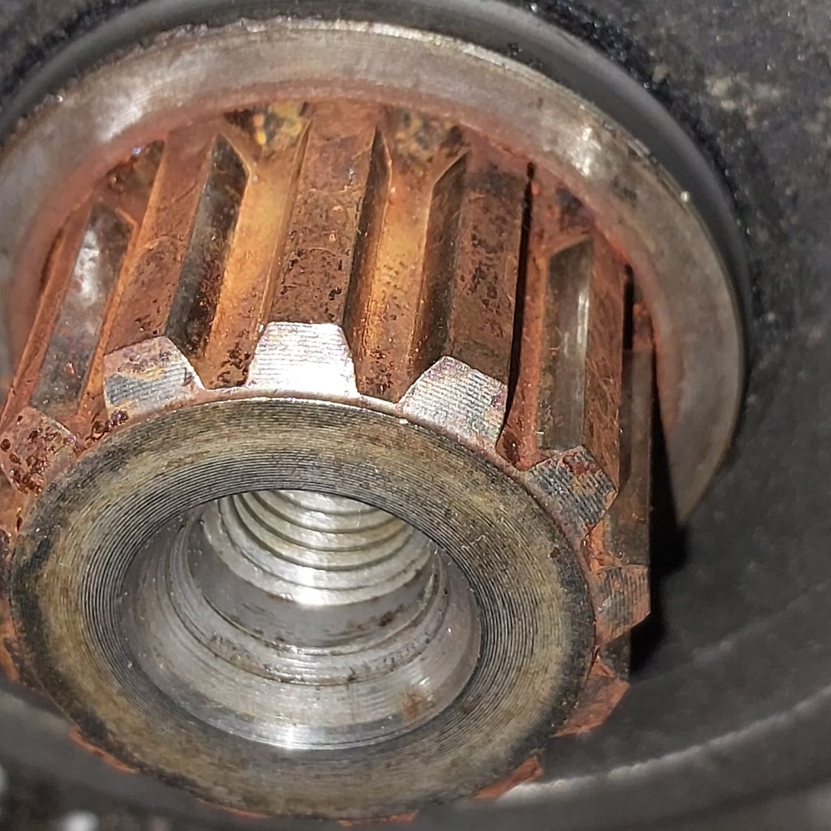

    Ich hatte das schon mal in einem anderen Fred geschrieben, in den es aber schlussendlich nicht rein gehört, daher wollte ich das Thema hier nochmal separat aufmachen, damit man spezifisch über das Thema diskutieren kann und das auch zukünftig wiederfindet.

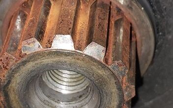

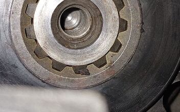

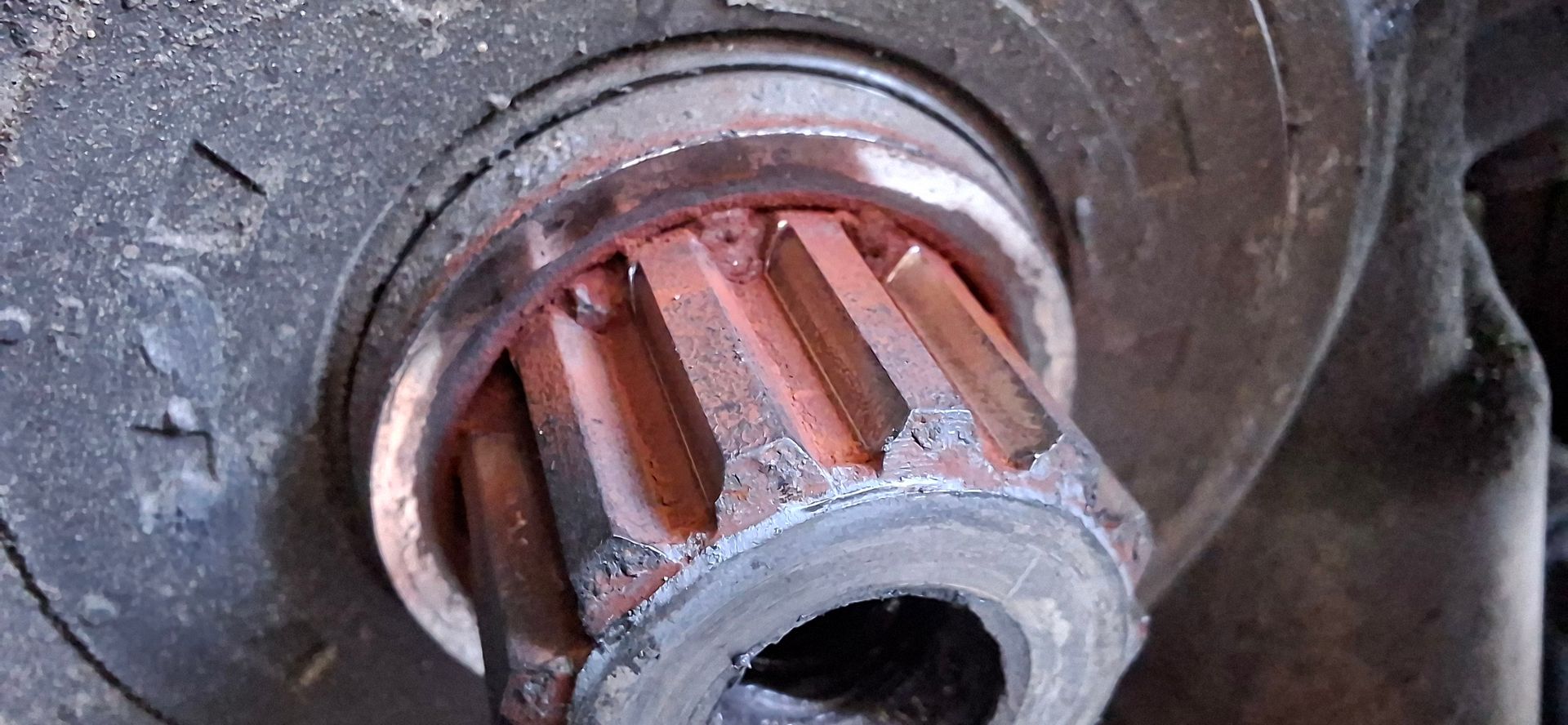

    Also es gibt eine handvoll Leute, die eine abgenutzte Getriebe-Ausgangswelle GAW haben. Das äußert sich darin, dass das Ritzel Spiel auf der Welle hat. Merkbar sowohl in Umfangs-, wie auch in radialer Richtung
    VID-20230823-WA0002.mp4

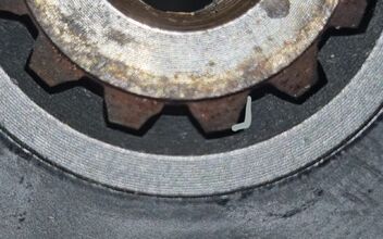

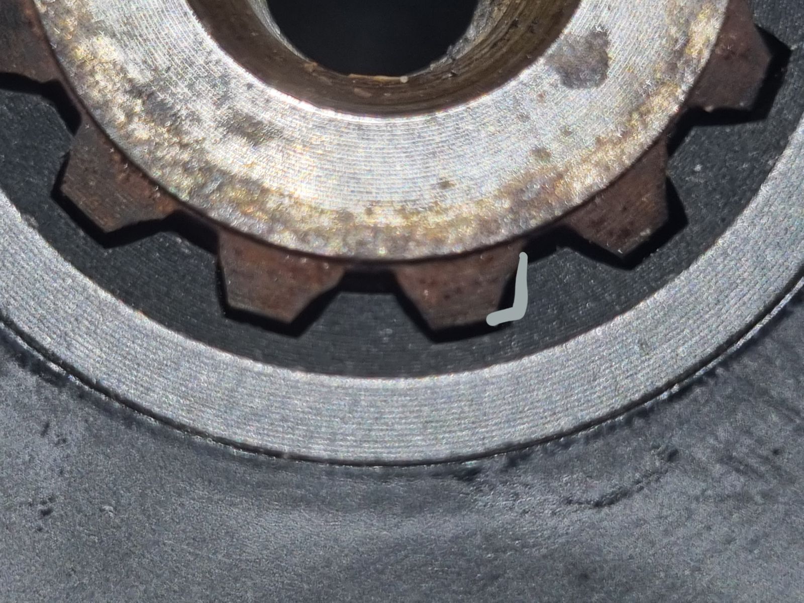

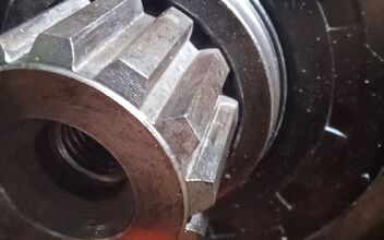

    Außerdem sieht man beim genauen hinsehen, dass vom Zahn eine Ecke fehlt.
    Anfänglich wurde die Vermutung geäußert, dass das mit Ritzeln aus dem Zubehör zu tun hätte, dies hat sich aber nicht bestätigt. Es gibt mehrere Betroffene (darunter mich), die das auch mit ausschließlicher Nutzung von Honda Original Ritzeln hatten.

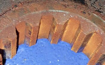

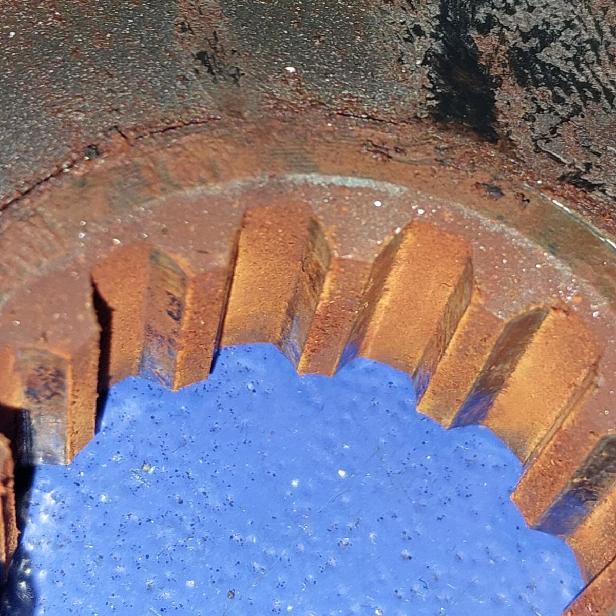

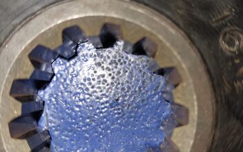

    Zur Reparatur: es gibt ein paar Erfahrungen mit dem Verkleben des neuen Ritzels auf der Welle. Empfohlen sind dafür Loctite 638 (das ist eigentlich für eine Welle Nabe Verbindung von zylindrischen Bauteilen, hochfest, bis 0,25mm Spalt) und Loctite 660 (für verschlissene Lagersitzen, Passfedern und Keilprofile, hochfester, bis 0,5mm Spalt). Ich persönlich würde letzteres empfehlen, da es größere Spalte überbrücken kann und spezifisch für verschlissene Keilprofile gedacht ist. Das Mittel großzügig auf die Zahnflanken auftragen, dann das Ritzel aufschieben und axial andrücken und radial eine Weile ungefähr mittig in Position halten. Trocknungszeit sind ca 15 Minuten, Endfestigkeit ist nach ca 24h erreicht. Achtung: bei Verwendung einer Endloskette muss diese direkt mit aufgeschoben werden. Man bekommt die Kette nachträglich nicht auf das Ritzel drauf.
    Danach sollte man die Schraube mit einer großen Unterlegscheibe anziehen, um das Ritzel zu verspannen. Original hat es nämlich einen Spalt. Hierfür eignet sich eine Passcheibe nach DIN988 mit 30mm innen- und 42mm Außen-Durchmesser. Dicke z.B. 0,5 oder 1mm genügt. Ich habe davon (1mm) noch jede Menge hier. Wer eine braucht schreibt mir ne PN.
    Bei mir hat das jetzt bisher ca 2.000km teils ziemlich sportliche Pässehatz gehalten. Andere haben schon mehr km runter (bis zu 60.000km durch Tommes )
    Zukünftig muss das Ritzel mit einem Abzieher runter. Dafür genügt ein einfacher 3-Arm Abzieher. Ich habe diesen hier geholt
    BGS 7696 | Außen-/Innenabzieher, 3-armig | 20 - 100 mm https://amzn.eu/d/3drktDV
    Aber jeder andere für den korrekten Durchmesser geht auch. Eventuell benötigt man auch einen Heißluftfön, wobei man damit sehr vorsichtig sein muss. Direkt dahinter sitzt nämlich ein Wellendichtring, der das Öl im Motor hält.

    Zu den Ursachen kann ich nur mutmaßen. In meinem Fall waren bisher nur 2* Original Ritzel drauf. Zu stark gespannte Kette kann eine Ursache sein, wobei meine Kette nicht häufig und nicht übermäßig lange zu stramm gespannt war. Ich persönlich vermute eher, dass die Hauptursache ist, dass das Ritzel nicht verspannt wird. Die Schraube wird nur gegen die GAW verspannt und bietet so etwas wie einen Anschlag für das Ritzel, dort ist aber Spiel. Das Ritzel kann frei auf der GAW umher eiern.
