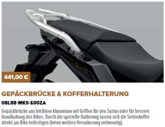

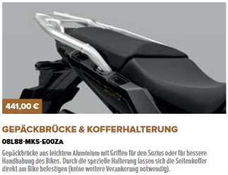

    Anzumerken wäre noch, dass die Seitenverkleidungsteile bei der Standard getauscht werden müssen, weil im Auslieferungszustand die Kofferaufnahmen fehlen. Das war zumindest 2020 so.
    Ich glaube, die ATAS wird mit den koffertauglichen Seitenteilen ausgeliefert.
    :atblack:
    Zumindest bei meiner ATAS war es so (SD09 BJ 2022).
    Koffer gleich mit gekauft, drangehängt, fertig. :handgestures-thumbupright:
    Schöne Grüße
    Michael :wboy:
    Korrekt, die AT SD08 wurde in den Modelljahren 2020 und 2021 ohne Gepäckträger
    und Kofferaufnahmen geliefert. Um Koffer zu montieren, muß entsprechend
    nachgerüstet werden.
    Die ATAS SD09 hatte den Träger und die Aufnahmen in Serie.
    Ich hatte das so verstanden, dass es an der AT irgendwelche kleinen Plastik-Abdeckkappen gibt, die entfernt werden müssen, damit man die Koffer montieren kann. Mir hat mein Händler bei der Übergabe meiner 22er AT ein paar Plastikteile mitgegeben.
