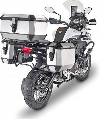

    Wie ihr sehen könnt sind die meisten Kofferträger asymetrisch, was bei dem dicken Auspuff wahrscheinlich auch Sinn macht. Kennt jemand noch einen anderen Hersteller, der Kofferträger im Angebot hat, die auch lieferbar sind? Oder ist meine Idee des symstrischen Trägers total doof, weil das Heck dann über alle Maßen breit baut? Im schlimmsten Fall würde ich dann auf asymetrische Träger ausweichen und in den sauren Apfel beissen und neue Koffer kaufen. Wie sind den die atuellen Erfahrungen un zu welchen Trägern/Koffern habt ihr gute Erfahrungen gemacht?

    "Symetrisch und gleichzeitig KEIN CutOut" - m. E. beißt sich das. Wie soll das gehen bei unseren 1000ern und 1100ern ATs (und bei allen anderen Reiseenduros, die einen Auspuff an der Seite haben)?
    Ich befürchte du musst akzeptieren dass es auf der rechten Seite breiter wird, wenn du du die beiden gleich großen G+G Koffer der Transalp verwenden willst.
    Ich würde versuchen die beiden G+G Koffer in Ebay zu verkaufen. Dann bist du frei und kannst unter sehr vielen Anbietern wählen. Dann halt rechts CutOut oder einen schmäleren Koffer. In Ebay habe ich schon oft echt preiswete Touratech Pro, Pro2 oder Mundo gesehen.

    Ich hatte insgeheim die Hoffnung, dass ich einfach einen Hersteller übersehen habe, der genau das im Programm hat was ich möchte. Ohne Cut out würde schon gehen, wird dann aber eben wohl wirklich breit. Ich habe heute daher auch nochmal mit dem Vertriebspartner von Outback Motortek telefoniert. Er sagte mir, dass 90% der Leute die symetrische Träger kaufen, diese wieder zurückgeben weil sie zu breit und klobig sind, wenn sie montiert sind.
    Ich werde mich dann wohl oder übel damit auseinandersetzen müssen auf andere Koffer umzusteigen. Die alten behalte ich, denn die Transalp gibt es ja auch noch. :handgestures-thumbupright:
    Von der Liste oben ist Outback Motortek mein aktueller Favorit. Die Träger mit X-Frame liegen preislich mit 255 EUR noch im Rahmen und ich kann später auch noch einfach und schnell zwischen Alukoffer und Softbags wechseln...
    Deine Idee mit neuen Trägern von Teuertech und gebrauchten Koffern schaue ich mir aber auch nochmal näher an...

    ... die Mundo von Touratech sind günstig und OK wenn man mit dem rohen Alu leben kann, ... glaube da würde ich mein altes Zeug verkaufen und die Mundos nehmen, in der kleinen Ausführung recht schmal und lange am Markt, ... ist unterm Strich sicher günstiger als nen Exoten zu suchen, ... oder bei G+G die vorhandenen umbauen lassen, ... der macht doch Spezialanfertigungen, ...
    Die Mundo habe ich auch schon entdeckt. Die werde ich mir mal genauer anschauen.
    Umbau der vorhandenen wird sich vermutlich nicht lohnen, meine vorhandenen sind die billigsten von G+G aber da stecken jede Menge Erinnerungen drin.
    Ich denke ich suche mir jetzt ein paar neue Koffer aus....
