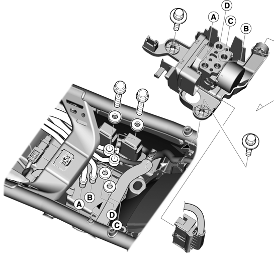

wenn du ein Fahrzeug mit E-Gas hast, gibt es dort die kurzen Leitungen nicht. Vom Lenkkopf zum Modulator führt ein Stahlrohr. Damit hast du vorne 4 Leitungen. Handbremszylinder Stahlrohr, Stahlrohr Verteiler auf dem Kotflügel, vom Verteiler einmal links und rechts zum Sattel. Das ist so wie bei mir in der Einbauanleitung beschrieben (siehe Post #6). Dein Bild passt nicht zu deinem Moped.
Es gab die At als SD04 und SD06 bis Baujahr 2017 als Euro 3. Ab Baujahr 2018 gab es eine große Überarbeitung. Hier wurden unteranderem das Cockpit geändert. Ride by wire eingeführt und auch der Abs Modulator geändert.
Unter der Sitzbank gibt es zwischen Tank und Schutzblech eine Abdeckung die man nach oben entfernen kann. Dann kannst du auf den Modulator sehen.
A und B sind die Leitung die nach vorne führen, D und C sind die Gummi Leitungen nach hinten. Auf der Seite im Handbuch ist ein Fehler und die hinteren Leitungen sind falsch beschrieben. In meiner Anleitung habe ich das richtig beschrieben.

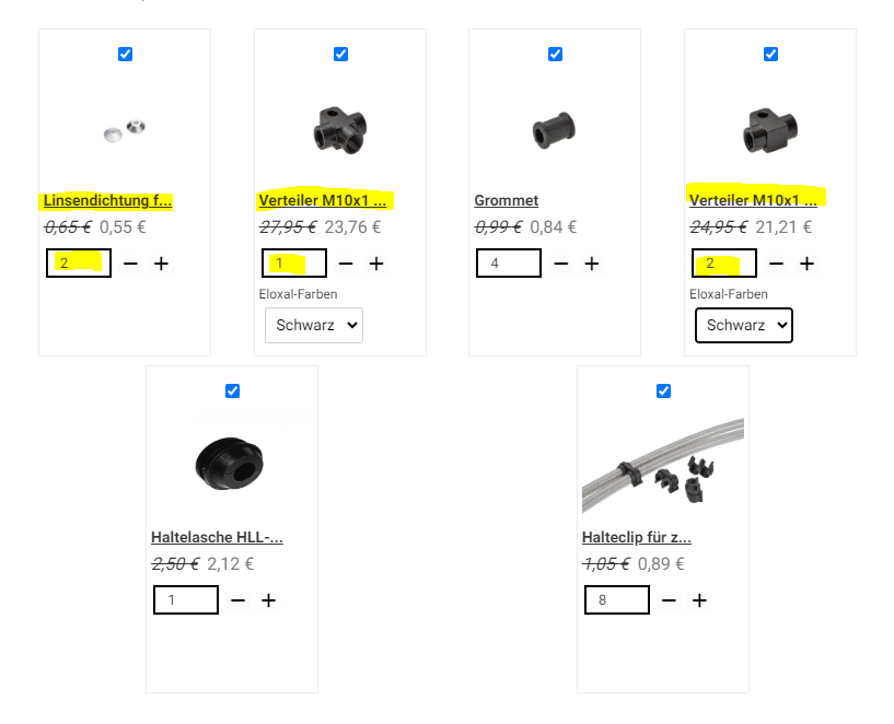

#17 Das wird auf jeden Fall benötigt
Beim Rest kann man auch was basteln. Ich habe es damals komplett bestellt und 220 Euro bezahlt (Dezember 2020). Für mich ist der Preis okay da der Service und die Beratung stimmt.
Bei mir kam eine der Leitungen defekt an. Die wurde bei DHL beschädigt. Kurz ein Foto hingeschickt und 2 Tage Später war eine neue Leitung da. Ein Anderes Mal gings um eine Sonderanfertigung. Ich hatte mich selbst vertan, also meine eigene Schuld, trotzdem wurde die Leitung kostenlos getauscht.
Von daher gibt es für mich hier keine Alternative
Gruß Robert
