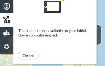

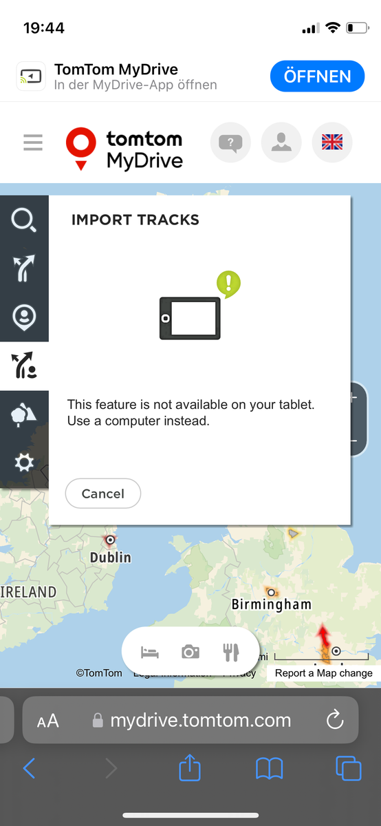

    Der Import in TomTom mydrive ist nur im Browser auf dem PC/Mac möglich. In der App erscheint das Import gpx Feld nicht unter: Meine Routen, ganz unten... Totaler Mist.
    Selbst wenn man im Broswer auf dem Handy auf die mydrive Seite geht kommt folgende Fehlermeldung:

    Habe gerade gesehen das du die Beta Version nutzt. Habe es bei mir auch aktiviert, der einzige Unterschied ist das die Fehlermeldung auf deutsch kommt... Mit Chrome habe ich es auch probiert..
