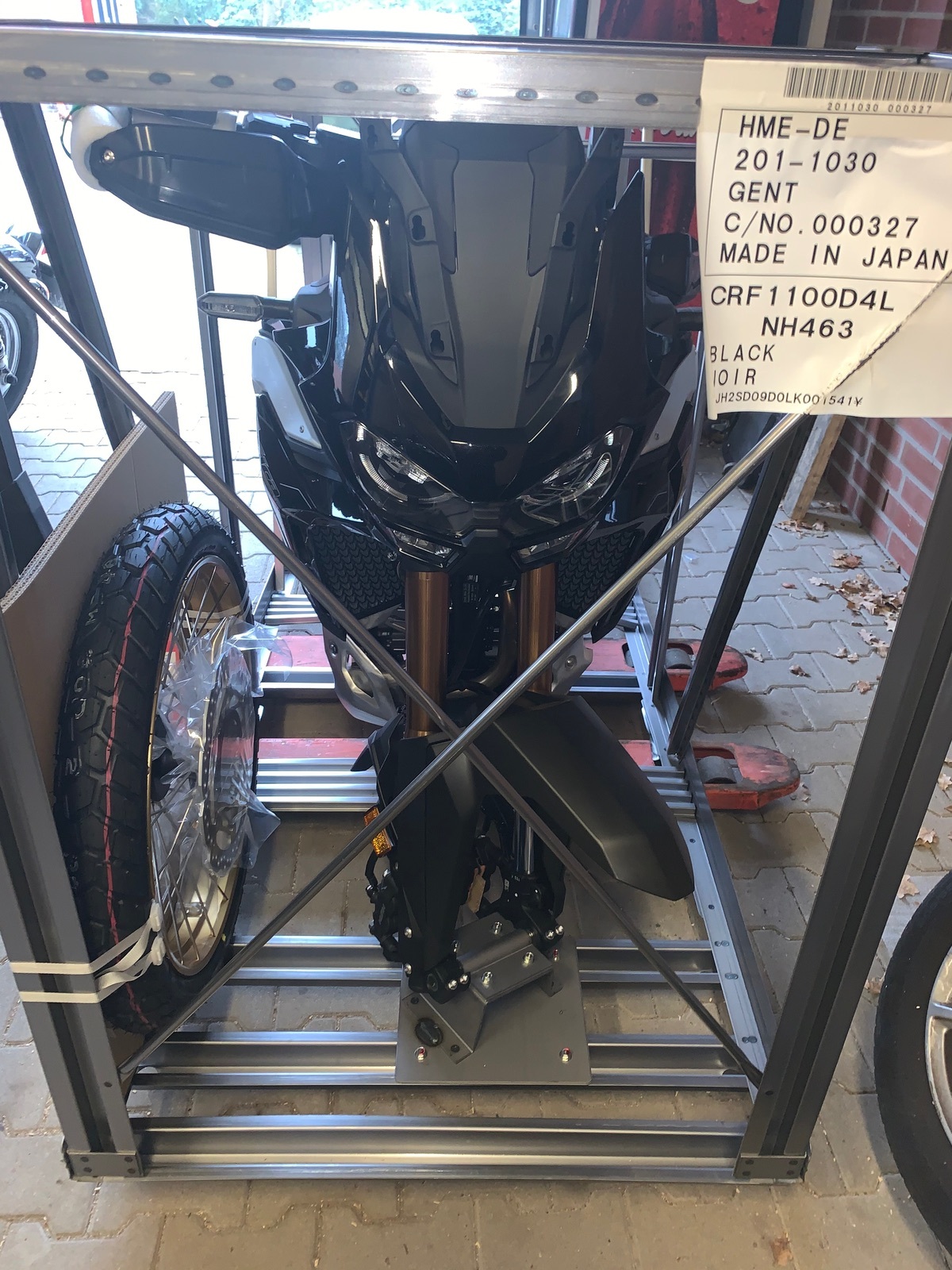

    Allerdings: meines Wissens kommen neue Honda Motorräder teilzerlegt (ohne Vorderrad) beim Händler an. Dann wäre also der Händler schuld gewesen.

    AT kommt ohne Vorderrad , hier war voll die handler in spiel mit PDI und falschen handgriffen.

    Da die Moppeds in der Kiste ankommen und das Vorderrad vom Händler eingebaut wird, dürfte der Fehler liegen eher dort gemacht worden sein. Meine AT war auch funkelnagelneu und einige Schrauben mit der weißen Farbe gekennzeichnet. An den Radaufnahmen aber weder vorn, noch hinten.

    Hier beim Vorderrad ist das natürlich noch manuell.
