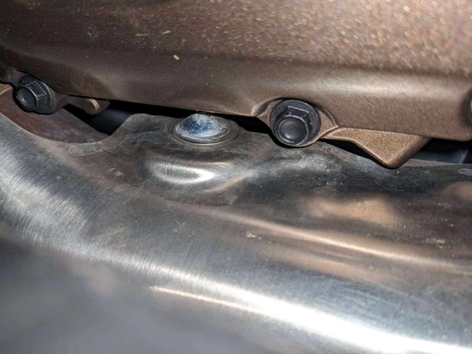

    Wie hast Du dann die neue Schraube wieder montiert?
  • #15
    “schnarren” tut da nichts …
    Das Blech kommt nicht wieder dran.
    Der Motorschutz überdeckt dann den Gesamten Bereich wo das Blech vorher war.
    Klar klingt der Motor beim ersten Fahren etwas anders … aber das liegt nur daran dass der Schall durch den Motorschutz anders reflektiert wird und nach 2-3 Ausfahrten hat man sich an das neue “normal” gewöhnt.

    Aaah okay. Zudem auch gleich noch eine Gewichtsreduktion (Scherz). Danke und ein schönes Wochenende.
    Gruß, Heiko
  • #17
    na ja das Gewicht gleicht sich durch die Wandstärke des Ziegerschutzes aus.
    Aber wenn ich mir für 220 Euro so ein Teil besorgt hätte und dann hängt alles an einer blöd angesetzten Schraube.... :cursing:
    Ich würde mich echt vergessen und hätte sehr lange massiv schlechte Laune.
    So lasse ich das Originalteil einfach dran und lass den Originalmotorschutz schwarz machen. Bis jetzt hat es sein Funkton erfüllt und ich hoffe, das bleibt so.
    Ich habe mir mal die Anbauanleitung für das Ziegerteil angeschaut, da steht nicht, dass man etwas demontieren muss. Merkt man das erst, wenn man das anschrauben will?
    Gruß Heiko :character-blues:
    Verstehe ich, akzeptiere ich, find´ ich trotzdem scheiße.
