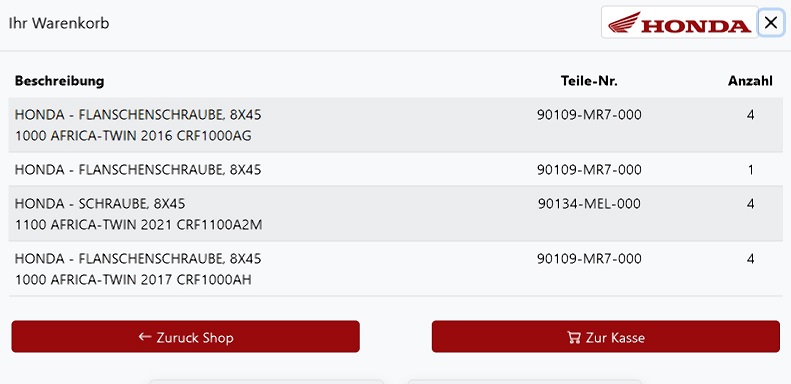

#4 Attention, Unterschied bei den Achsklemmschrauben! Vorne bei der SD04 12mm bei der SD08 10mm.
Eigentlich , nööö
Es ist dieselbe Schraubengröße 16,17,18,21 - M8x45 . Nur die Bestellnummer ändert sich mit Bj 21 zb
SD04 mj16
SD06/18 mj18
sdo8 mj21
SD04 mj17
#6 Und ich hab’s versucht, aber der 10ner geht nich über die 12er,…
Probiers mal mit 2 x 6er....
Eigentlich , nööö
Gewindelänge, -durchmesser und -steigung können gleich bleiben, auch wenn der Schraubenkopf sich von 12 auf 10mm ändert.... Gewichtstuning....
#8 Probiers mal mit 2 x 6er....
Das werd ich mit mal genauer angucken , müssen. Warscheinlich ne Bundschraube ?
