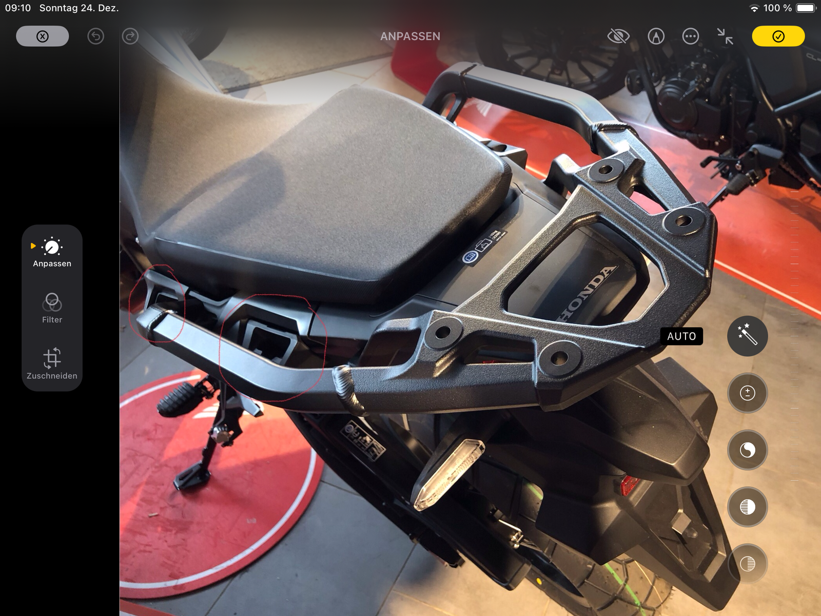

    Hi, ich hätte da Mal eine Frage da ich bisher nach 10 Minuten Suche zu meinem Ergebnis gekommen bin :confusion-scratchheadyellow:
    Ist es möglich an eine bestehende AT die originale Kofferaufnahme nachzurüsten? Wenn man sie den irgendwo her bekommt :think:
    Also ich meine die originale ist ja ziemlich gut integriert und alles was es am Zubehör gibt sieht schon ziemlich grausig aus 😬 also die ganzen Sachen mit den Adapterplatten/Rahmen.
    Hoffe jemand weiß da bescheid :pray:

    Moin, ob man die neu kaufen kann weiß ich nicht. Hatte hier Glück. Es muss dann aber auch die Gepäckbrücke mit montiert werden.

    Einmal früh morgens googlen anstatt abends🙈 diese meine ich. Finde das "voll integrierte" einfach schöner 😅
    Kann mir jemand sagen ob das die richtige ist?

    Leider habe ich sie noch nicht bei mir daheim und jetzt wird sie wohl auch nicht mehr rechtzeitig für unter den Weihnachtsbaum kommen :handgestures-thumbdown: sie steht noch irgendwo bei Stuttgart beim Händler :angry-screaming:
    Wusste nicht dass des bei den 23ern Standart ist 😅
    Edit: aber ja wenn ich mir die Bilder genau anschaue könnte man erahnen dass die schon vorhanden ist/sind :handgestures-thumbupleft: vielen Dank für die Aufklärung :wgirl:

    Die Anzeige von RWN-Moto in deinem Post Nummer 6 ist blanker Unsinn.
    Das Foto zeigt eine ATAS SD09, die hatte die Gepäckbrücke und die Koffer-
    aufnahmen von Anfang an.
    Nur die SD08 wurde in den Modelljahren 2020 und 2021 ohne ausgeliefert,
    da war dann der Nachrüstsatz erforderlich. Ab 2022 war die Brücke dann
    auch bei der SD08 Serie.
    Die originale Nachrüstbrücke ist bei Honda nicht mehr lieferbar, aber bei einer
    neuen 2023 brauchst du keine. Wurde ja weiter oben schon erwähnt und das
    sollte auch der Händler wissen.
    Da gibt auch der Gebrauchtmarkt ab und zu was her, einfach mal bei Kleinan-
    zeigen reinschauen. Und bei Gebrauchtkauf unbedingt beachten, daß die Gummi-
    puffer für die Rasten dabei und die Zylinder ausgebaut sind.
