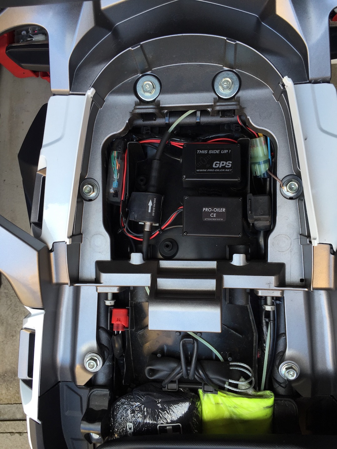

#113 Zitat von LaugiAlles anzeigenHallo, habe das e System von scottoiler verbaut und bin sehr zufrieden. Wird einfach an die Batterie geklemmt und hat einen Bewegungssensor, so dass erst ab einer gewissen Geschwindigkeit geölt wird. Außerdem hat er eine Füllstandsanzeige und schaltet bei leerem Tank ab.
...und passt gut unterm Sitz
[attachment=0]IMG_3037.jpg[/attachment]
