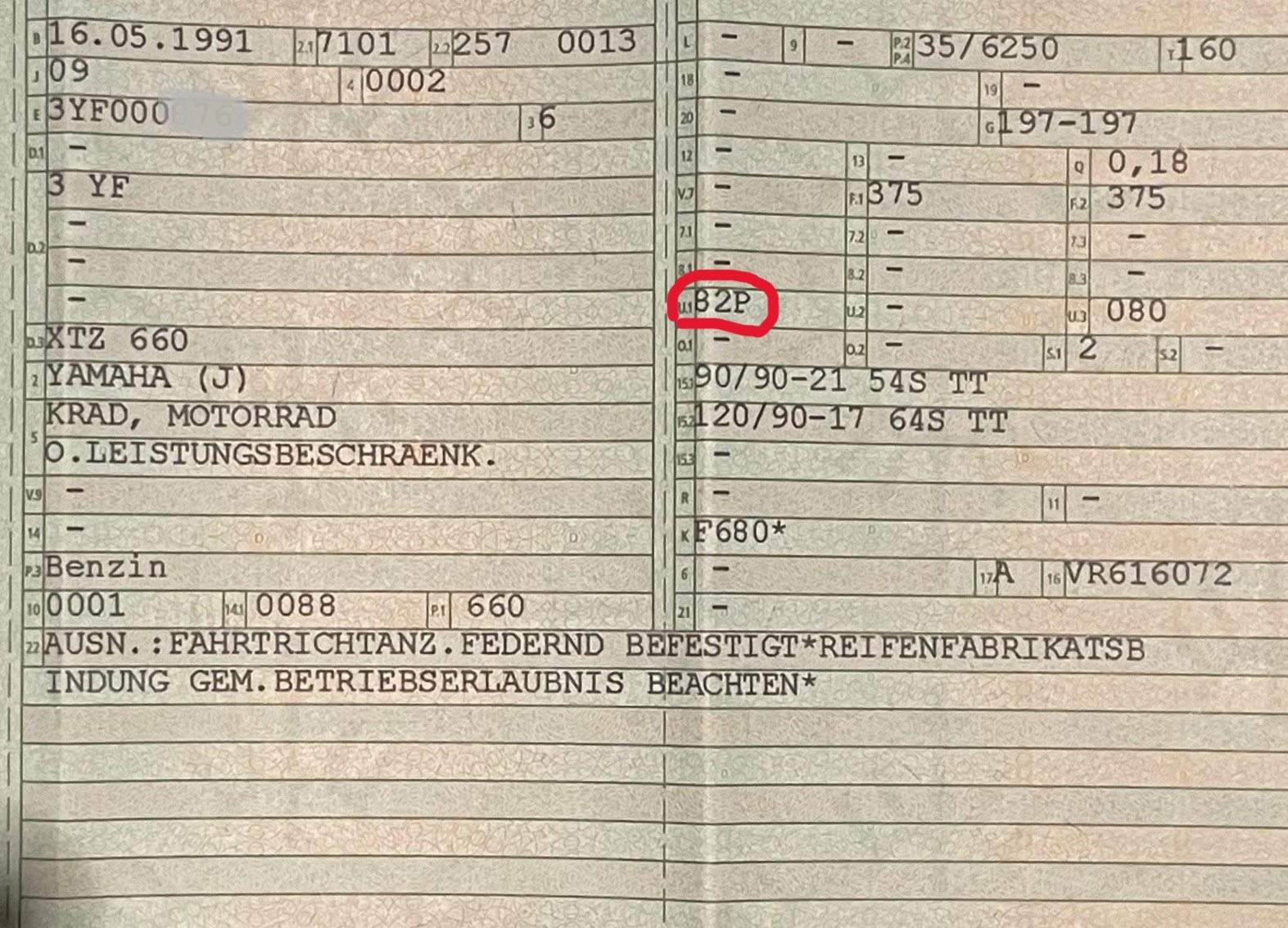

    Ich selbst fahre wie hoffi69 eine SD06 mit in der Zulassungsbescheinigung Teil I eingetragenen 95db. Wegen der Geräuschkulisse habe ich einen leiseren Endtopf vom 2017er Modell montiert. Dieser ist mit 93db angegeben.
    Der Unterschied ist deutlich zu hören, sowohl im Standgeräusch wie auch während der Fahrt.
    Zu den eventuell geforderten 90db fehlen immerhin noch 3db.
    Wenn´s soweit ist fahre ich halt nur noch mit meiner YAMAHA XTZ660 Tenere.
    Damals im Jahre 1991 konnte (wollte) man leisere Motorräder bauen.
    Der Einzylinder hat lediglich 82db Standgeräusch.
    Anbei ein Foto von der Zulassungsbescheinigung Teil I

  • #29
    Irgendwo meine ich mal gelesen zu haben, dass auf diesen "P-Wert" eine Zahl/Punkte in der Höhe von 11 od. 12 draufgeschlagen wird um annäherungsweise auf den "modernen" Standgeräuschwert zu kommen.
    Fragt mich aber nicht wo ich das gelesen hab und ob das eine belastungsfähige Aussage ist.
    BTW ... Floh hat mit seiner Aussage, dass es früher leiser war (zumindest beim Standgeräusch) schon recht. Ich habe auch noch zwei Motorräder aus den 1990ern ... und bei beiden ist ein STandgeräusch von 86 dBA eingetragen.
    Allerdings denke ich, dass bei denen die Fahrgeräuschentwicklung höher ist.

    Ja.... Du must einfach nur mal mit deinem Handy und einer APP "nachmessen" -
    0,5m Abstand zur Auspuffmündung, auf Höhe des Auslasses in Ausströmrichtung, 50% Nenndrehzahl und dann ...
    mal mit den 82(P) im Leerlauf, 0,5m Abstand zur Auspuffmündung, auf Höhe des Auslasses im Winkel von 45° zur Ausströmrichtung vergleichen.
    Die damaligen alten Messungen sind nicht mit den aktuellen Messbedingungen zu vergleichen
