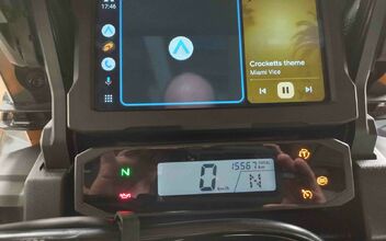

    Mich hat es heute geritten und ich habe das Moped aus dem Winterschlaf :angelic-yellow: geholt um eine kleine Tour zu machen. Dabei fiel mir auf, dass Google Maps nicht wie gewöhnlich startet. Es wird im Display statt des gewohnten Google Maps Symbols nur ein weißer Pfeil angezeigt. Die Sprachsteuerung funktioniert zwar, jedoch wird nach Nennung des Ziels die Navigation abgebrochen. Ist dieses Phänomen auch schon jemandem aufgefallen...?

    Ich hatte das bei Apple Carplay auch schon ein paarmal, dass diverse Navi-Apps nicht starten wollten. Ich habe da zwei mögliche Fehlerursachen eingekreist: 1. das Smartphone kriegt kein GPS-Signal oder gibt es nicht an die Honda weiter. 2. Die Navi-App wirft beim Starten ein Pop-up-Fenster aus, das du bestätigen musst. Dieses Pop-up-Fenster musst du bestätigen - du siehst es aber nicht im Apple Carplay, sondern auf deinem Handy - das du in der Jacke stecken hast;-)
    Bei 1. hat ein Neustart geholfen, am besten nicht in der Tiefgarage, sondern unter freiem Himmel. Bei 2. hilft ein Blick auf das Handy.

    Das Problem ist gelöst...ich habe heute eine kleide Tour gemacht und das Navi funktioniert wieder. Es hatte sich, warum auch immer, der Google Standortdienst auf meinem Handy deaktiviert. :confusion-questionmarks: So konnte Google die aktuelle Position nicht mehr bestimmen und es kam zu dieser Anzeige. Da muss man auch erst mal drauf kommen. Jetzt funktioniert wieder alles wie gewohnt, nur das ständige Aufhängen von Android Auto bleibt. Naja...man kann halt nicht alles haben.... :wboy:
