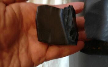

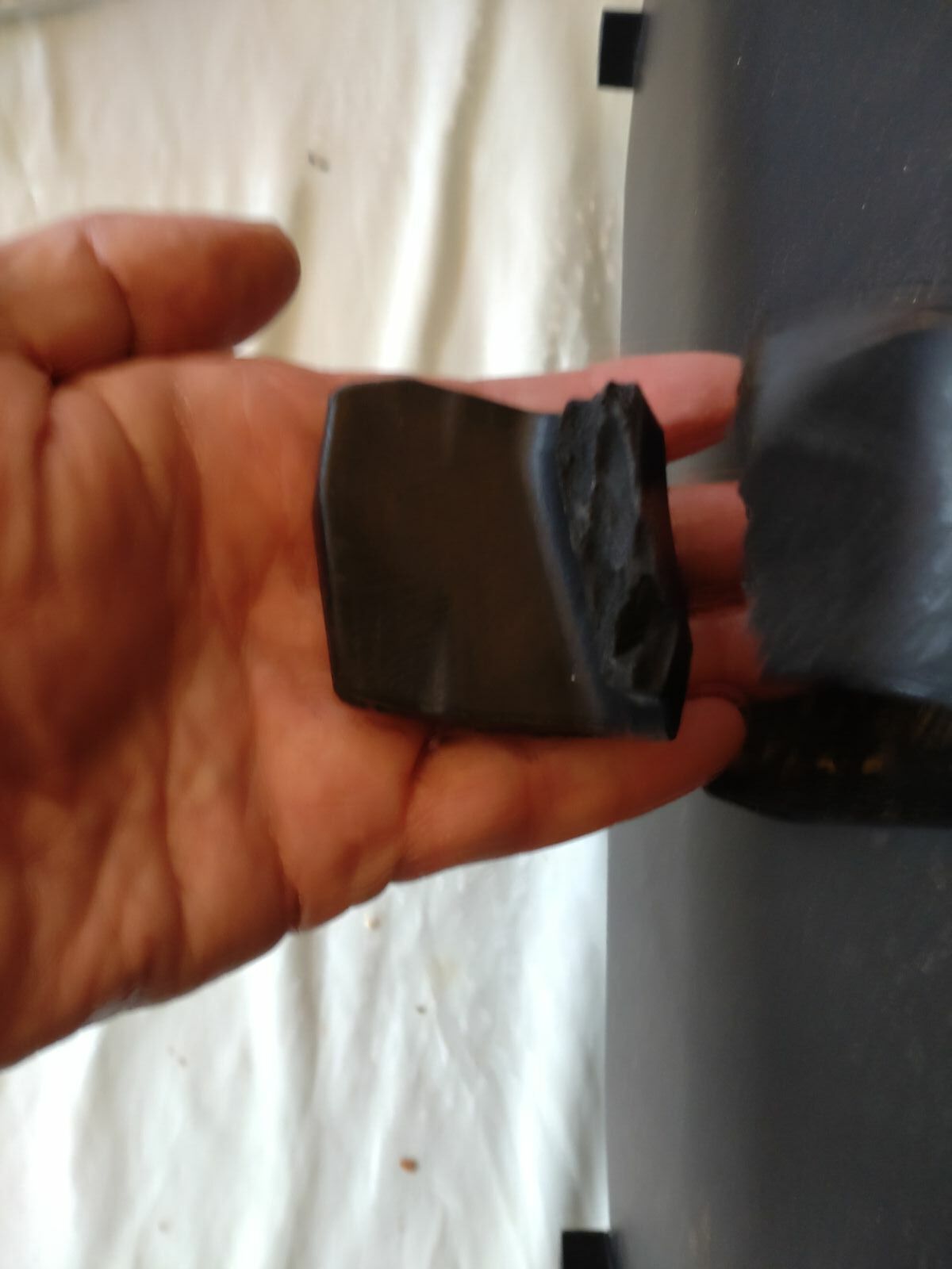

    nach einer kleinen Kollision sieht der linke Koffer (Origina Honda) so aus:
    Im web finde ich keine Ersatzteilkataloge dafür und eine Reparatur ist nicht möglich, da der untere Teil der Arretierung abgebrochen ist und der obere Teil verbogen.
    Hat jemand eine Idee, außer Neukauf?

    Gibt leider auch keine.
    Schwierig aus der Ferne zu beurteilen. Die oberen Einhängelaschen hab
    ich nach einem Unfall schon geflickt. Idee? Im Augenblick leider nicht.

    Je nach Kunststoffart lässt es sich vielleicht schweißen…
    Die durch das Verbiegen entstandenen Fehlstellen lassen sich auffüllen.

    ich würde einen Reparaturversuch unternehmen. Du kannst dabei nur gewinnen!
    Was ich versuchen würde:
    Von 2 Maschineschrauben M6 den Kopf absägen und dann in die beiden Bauteile jeweils 2 Löcher mit 6mm bohren. Mit diesen beiden Bolzen dann das Teil „schienen“ bzw. verbinden. Wenn das einigermaßen passt und stramm sitzt, alles wieder auseinandernehmen und alle Kontaktflächen mit 2 Komponentenkleber einstreichen und schnell wieder zusammenfügen. Mit etwas Glück hält das dann.
