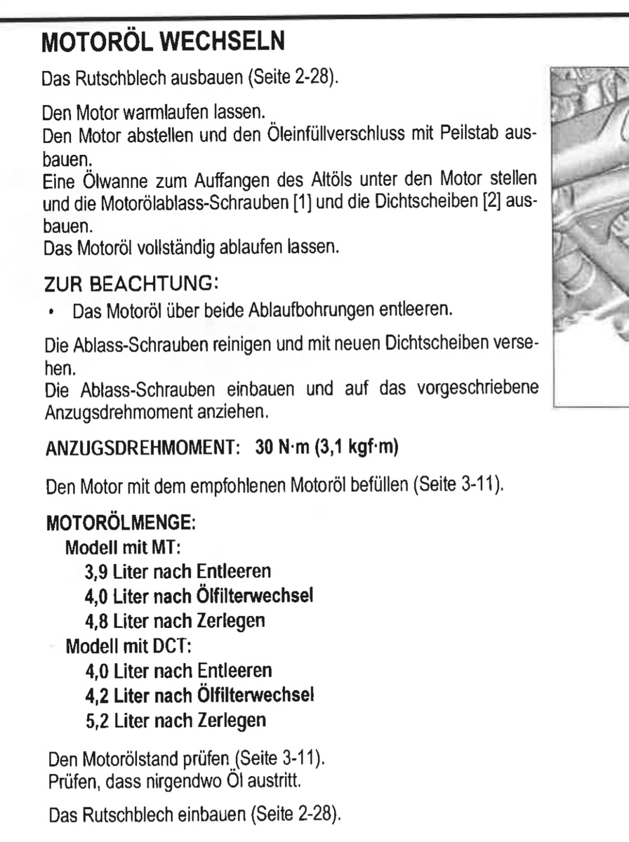

    Ich habe letzte Jahr das 12.000 er Service gehabt also ist heuer ja nur durch schauen und nur Öl inkl. Filter ! Hat da wer eine Drehmoment Tabelle für die 2 Öl schrauben und die intus Schrauben vom dct Öl Deckel !?
    Wäre super !

    das sollte helfen:

    Bei meinem 1000er Im Jahr 2017 habe ich für den Ölwechsel 197€ bezahlt.
    Danach an meiner 1000er SD06 mit DCT bisher alles selber gemacht.
    Den 12000er mache ich auch nochmal selber, der Lufi sollte bis 18000Km halten.
    Kein Regen und kein extremer Staub. Dann sieht man wie der aussieht.
    Wenn ich so wie die letzten 2 Jahre nur 2000Km oder weniger fahre dann Ölwechsel nur jedes 2.Jahr.
    Bremsflüssigkeit habe ich alle 3 Jahre gewechselt.
    Die Karre läuft und befindet sich optisch auch noch im Neuzustand.
    Trau dich und mach soviel du kannst selber, Werkstatthandbuch ist von Vorteil.
    Ein kompletter Ölwechsel kostet mich ca. 60€ wenn ich Hondateile nehme hier aus dem Shop und das Öl von Louis.
