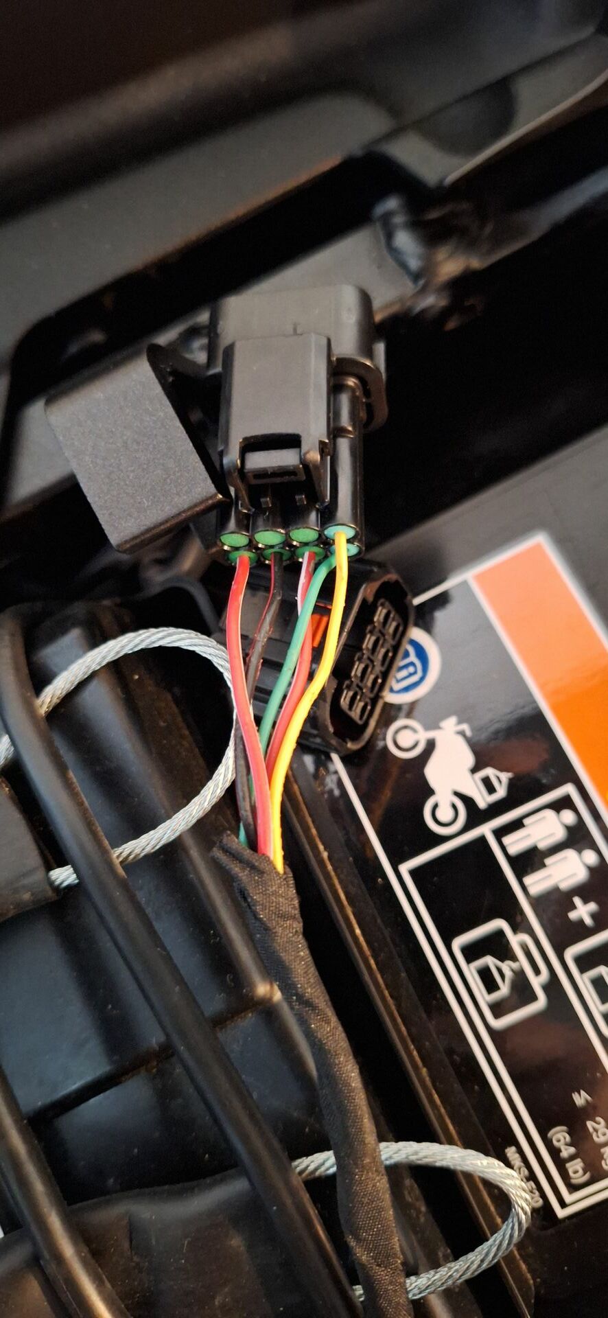

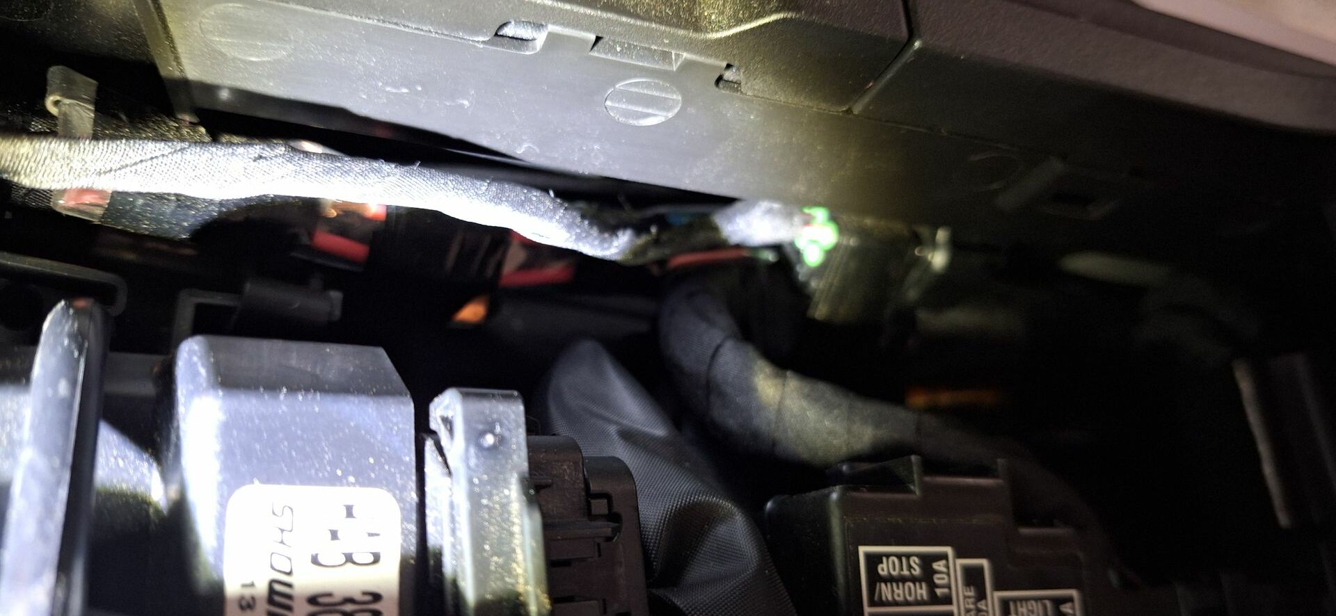

    das ist bei der 24er ein 8poliger Stecker. Unterm FahrerSitz, ganz vorn links - neben dem Tank. Mit schwarzem Klebeband an einem anderen Strang festgeklebt - vl. findet man ihn deshalb nicht gleich.
    5 Verbindungen sind belegt. Dort ist Dauerplus, 2x Zündungsplus und Masse. Einen Anschluß habe ich nicht identifiziert.

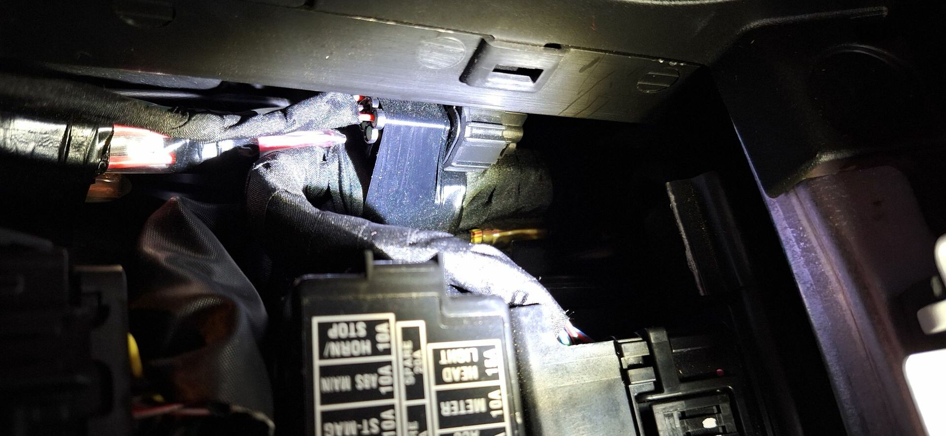

    Hier versteckt er sich der Schlingel.
    Das 2. Kabel von Links...schwarz/rot ist Zündplus. Dort habe ich die USB Dose angeschlossen. Masse habe von der Schraube der Sitzverrigelung genommen.
