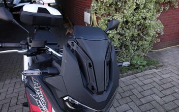

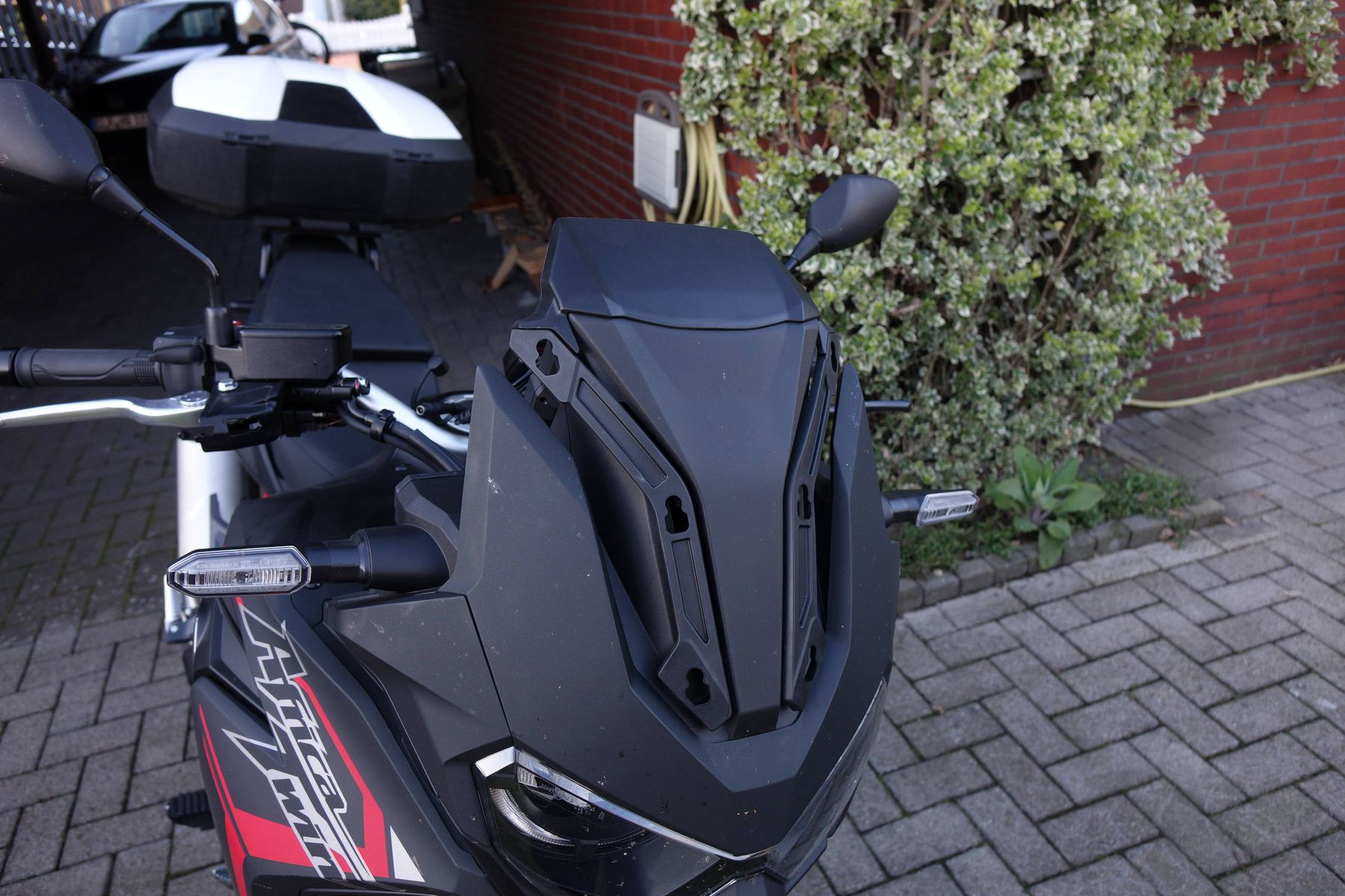

Windschild Befestigung
#6 Alles anzeigen
ne, die sind dran
#7 Auf dem Foto im Betrag 5 fehlen die Gummimuttern. Mit der originalen Scheibe sind es vier. Mit der originalen hohen sind es sechs. Die Bügel mit je drei Löchern sind von hinten an das Plastikteil zwischen den Bügeln geschraubt.
Bau doch mal die Scheibe ab und gucke ob einer der Bügel herunterfällt. Wenn nicht dann wird er wohl befestigt sein. Er kann begrenzt wackeln.
(Achtung: Wenn die 4 Gummimuttern fehlen fällt die Scheibe auf den Boden bevor man losfährt.)
Das Plastikteil heißt "upper cover". Die Bügel heißen "windscreen stays".
