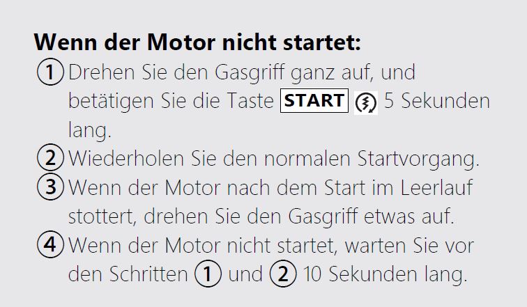

    Läuft wieder, hab die Batterie nochmals mit einem neu gekauftem ladegerät geladen. Erstmal keine Besserung. Dann beim drehen etwas Gas dazugegeben und schon sprang mein Baby an
