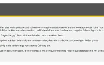

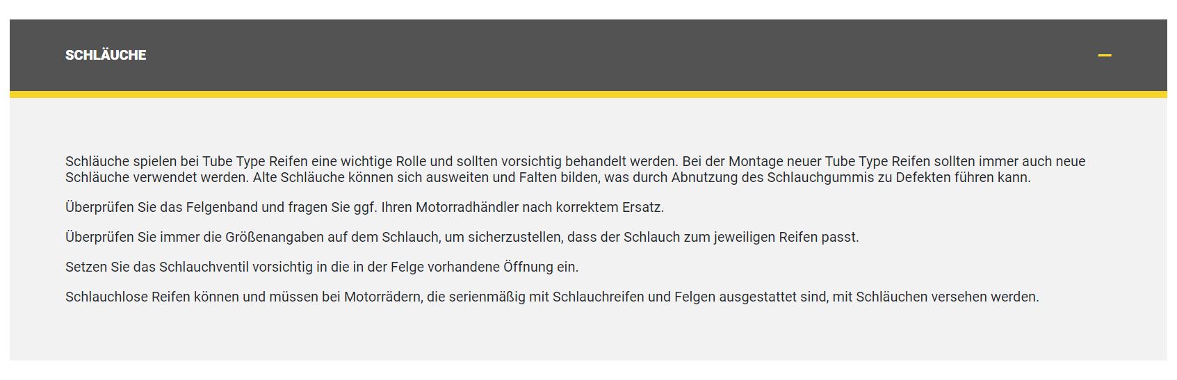

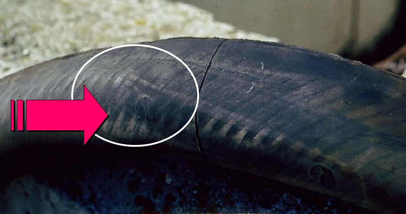

  • #56
    Selber recherchieren oder hier lesen unter Schläuche
    Normal sogar bei jedem neuen Reifen . da man aber 2 Pro Jahr fährt ist das machbar
    Pflege Ihrer Reifen | Dunlop
    Oder etwas reales aus dem Leben

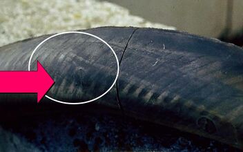

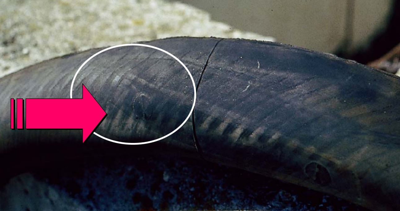

    Auszug au dem Tiger Forum :
    Heute schnappte ich mir mein Hinterrad, eine gute gebrauchte Reifendecke und spazierte zu meinem Reifen Spezi.
    1x Reifenwechsel bitte. "Ja. kein Problem, stell die Dinge schon in die Werktsatt."
    Doch an der Maschine die Überraschung.
    "Den Reifen wechseln wir nur mit einem neuen Schlauch" ( Schluck ) Neuer Schlauch ?? Warum, der alte ist doch aus echtem Gummi und funktioniert seit Jahren ?
    "Ja, aber mit einem anderer Reifen. Hier muß ein neuer rein. Kostet ca. 15 Euro.
    Es besteht Gefahr der Faltenbildung und Unfall. "
  • #57
    Alle Empfehlungen zu einem Wechsel bei jedem zweiten Reifen sind eigene Empfehlungen, wohl aufgrund von persönlichen Erfahrungen - die aber im Widerspruch zu den Empfehlungen/Technischen Vorgaben ETRTO und Reifenhersteller stehen.
    Wie der persönliche Wechselintervall ausschaut muss jeder mit sich selbst ausmachen - aber man sollte nicht den Eindruck erwecken, das ist eine Empfehlung der Reifenhersteller.
    Also als deine persönliche Empfehlung akzeptier ich das gerne - No Risk No Fun
