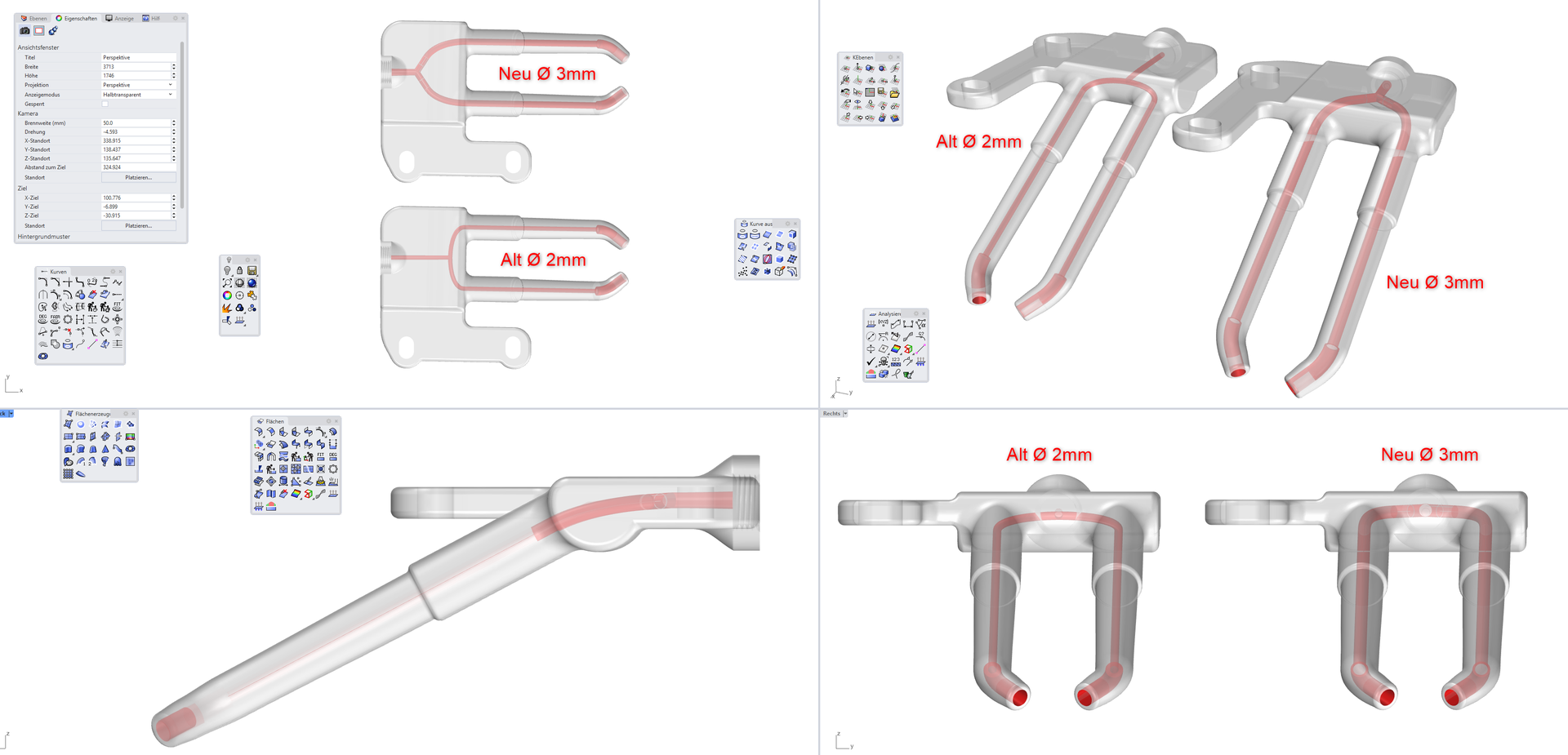

    Hallo
    Naja Winterzeit heist wenig Bewegung der AT.Ich muss schon sagen nach 4 Monaten ohne Bewegung hat die Lithium Batterie immer noch 12,4 V.Was zum Starten immer noch reicht.Aber für die Batterie zu Laden ist es doch etwas mühsam den Werkzeugkasten abzuschrauben um an die Batterie Klemmen zu kommen. Hierzu habe ich mir eine CTECK Ladegerät( Das einen Stecker im Lieferumfang beinhaltet und das Kabel doch recht kurz ist) beschaft das zum Laden der Lithium Batterie geeignet ist.
    Da ich nicht immer den Kasten abschrauben möchte habe ich mir eine Ladebuchse in CAD konstruiert das mich doch mehr Zeit gekostet hat als geplant.Na ja hinter dem Kasten ist wenig Platz das man die Kabel schon recht tief verstauen muss in der Aussparrung was eine Montage mit den Standartschrauben recht schwierg veranstaltet.
    Aberjetzt genug Gelabert
    Hier der Halter mit der Einführung in die Bohrung des Werkzeugkasten (konstuktion)
    Halter in Resindruck aus ABS mit Führungsöse für den Kasten
    Einbau ( Position so Positioniert das keine Thermische Einflüsse darauf einwirken)
    Hier im Ladezustand
    Wenn jemand Interess hat würde ich 3 Prototypen kostenfrei versenden. Mit der Option das ihr mir Feedback gibt ob sinnvoll oder was euch stört oder zu Verbessern wäre.
    LG Dirk
