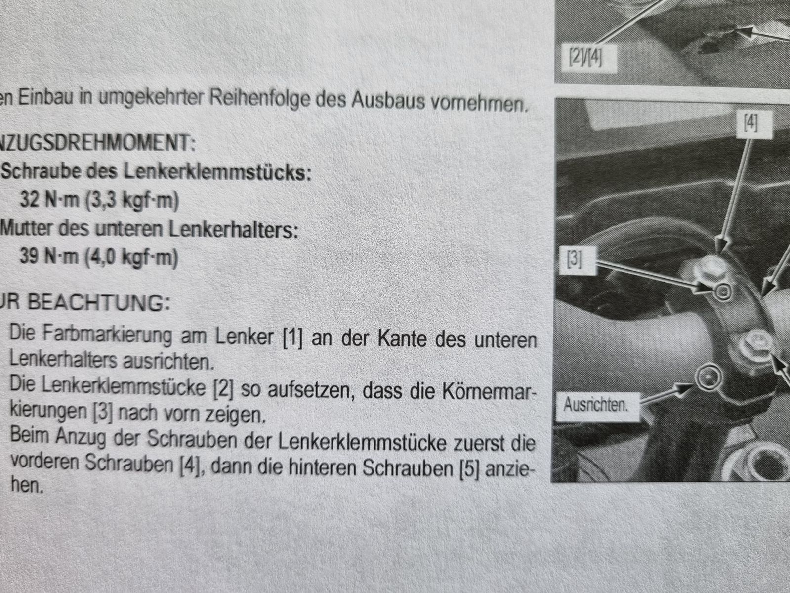

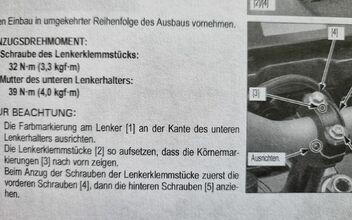

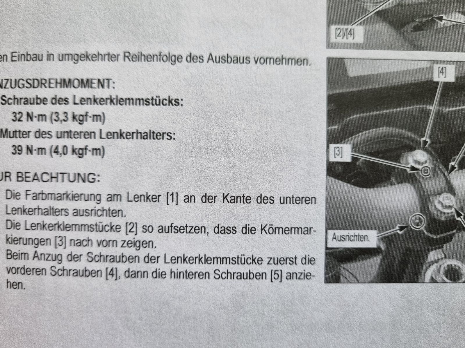

#3 Moin,
auf dem Lenker sollten 2 "körnerpunkte " oder Farbmakierungen sein. Diese werden dann auf die Klemm-Halbschalen ausgerichtet.
Klemmschalen fast festziehen, Draufsetzen und den Lenker nach den persönlichen Bedürfnissen ausrichten. Kontrollieren ob alles Freigängig ist, Nichts Klemmt keine Züge und Kabel gedehnt werden und mit richtigen Drehmoment festziehen.
Gruß Robert
#5 Alles anzeigenAm Lenker ist eine kleine weiße Farbmarkierung. Bei mir an der linken Klemme aussen
ich dachte dass solch eine weiße Farbmarkierung nur heißt, dass der feste Sitz der Schrauben im Werk nach der Montage kontrolliert wurde. Meine SD09 ist zumindest „voll“ mit solchen weißen Punkten.
