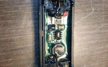

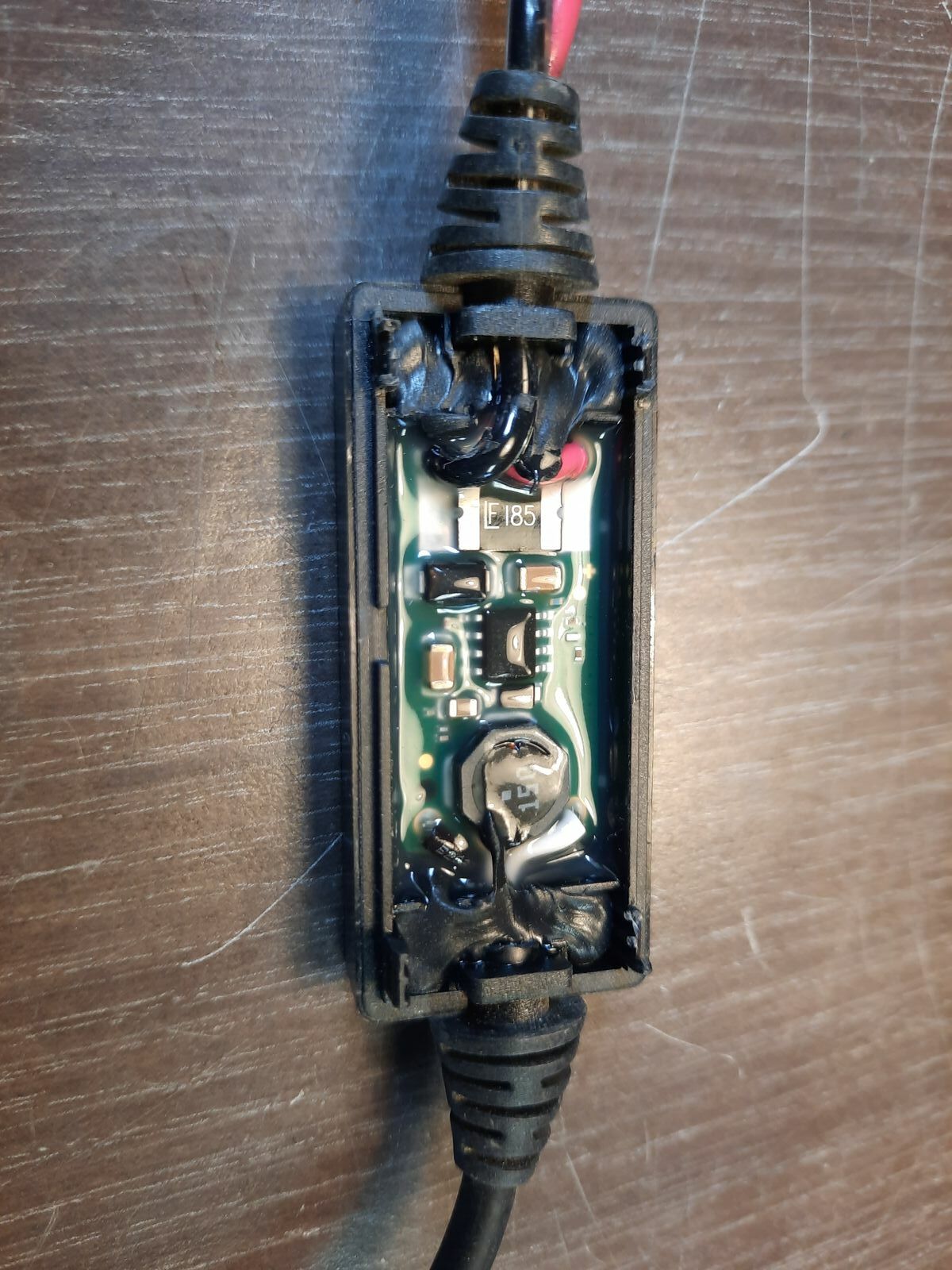

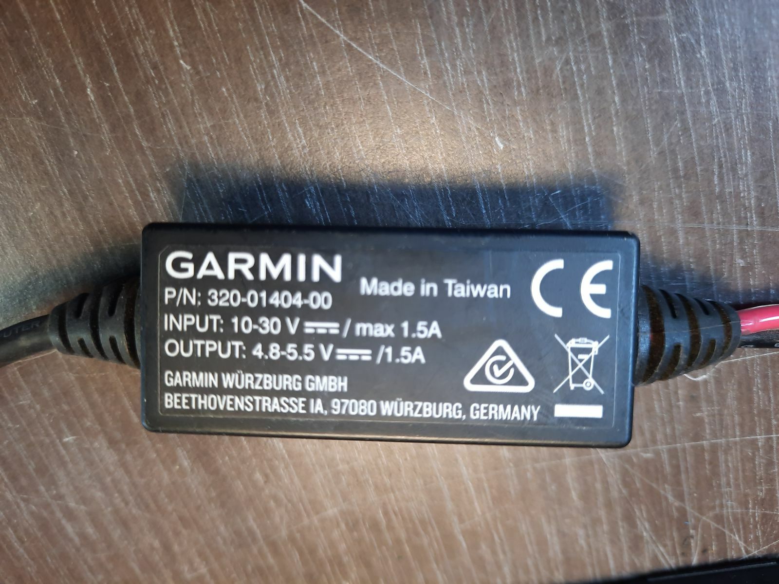

    Ich habe leider mein zumo XT Anschlusskabel beschädigt. Der Deckel von dem kleinen Kästchen ist weg und die "Haltenasen" sind zum Teil abgebrochen.
    Habt ih eine Idee, wie ich das wieder (wasserdicht!) repariert bekomme?

    Warum denn "wasserdicht"? Das Kästchen war vorher doch auch nicht wirklich wasserdicht :think:
    Selbst wenn du den Deckel nicht mehr hast würde ich mir das was passendes zurechtschnitzen, und sei es aus einem Joghurtbecher. Dann einfach festkleben und gut. Das wird doch sowieso unter der Sitzbank verbaut, was soll da schon passieren.

    So wie das Foto aussieht sind die el. Bauteile doch auch "vergossen" ... ich würde deswegen im Leben kein neues Kabel kaufen. Da gehts doch nur um einen rudimentären mech. Schutz der unter der Sitzbank doch kaum eine Rolle spielt. Vermutlich reicht da auch n Stück Pappe und n Gummiband wenn man den Spannungswandler dann z.B. mit einem Kabelbindet so fixiert, dass er nicht "umherfliegt".

    Könnte mir vorstellen, wenn du Zugang zu 3D- Druck hast, einen neuen Deckel drucken, etwas anpassen (feilen, schleifen) und mt Dichtkleber zusammenkleben.
    Sollte bombig halten und auch wasserdicht sein.

    Elektronik Vergussmasse ist eine gute Idee.
    Nur ist das kleinste Gebinde, was ich finden konnte, fast so teuer wie ein neues Kabel.
    Könnte man da vielleicht etwas anderes nichtleitendes nehmen? Acryl, oder so?
