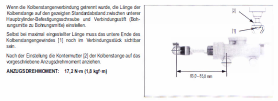

    Beim Fuß-Bremshebel ist das anders. An dem Stößel (nr.16) wird das Lüftspiel der Bremse eingestellt. Hierfür gibt es ein bestimmtes Maß das eingehalten werden muss.
    Bei der CRF1000 sieht das so aus
    Hier wird auf keinen Fall die Pedalposition eingestellt. Stimmt das Lüftspiel nicht kann es passieren das die Bremse zugeht oder auch ausfällt.
    Ein verändern der Pedalposition ist hier nicht vorgesehen und wenn nur über die Verzahnung zu ändern. Sollte man die rund 2mm Spielraum nutzen ist hinter zu kontrollieren ob der Stößel noch etwas Luft hat. Wenn hier keine Luft vorhanden ist wird die Nachlauf / Ausgleichsbohrung im Bremszylinder verschlossen und es kann zu dem oben beschriebenen Effekt kommen.
    Auch ist der evtl. mögliche Spielraum sehr klein so das der Hebel wahrscheinlich nur minimal nach unten kommt.

    Mahlzeit,
    wie mir scheint, hat es keiner verstanden.
    Schraubt man die Stange zw Fußbremshebel und BrZyl. zusammen, wird das Spiel größer.
    (Ggf. kann man die Stange auch ausbauen)
    Danach verdreht man den Fußbremshebel am Anschlag, bedeutet der Fußbremshebel kommt vorne runter!
    Das Spiel macht man so lange, bis die Position des Hebels passt.
    Danach stellt man dann auch noch den Bremslichtschalter ein und überprüft Spiel und Kontermutter.
    Jetzt etwas verständlicher?
    Wir reden hier nicht von einer großen Veränderung, es geht nur um die Feinabstimmung zwischen der Verzahnung!
    Funktioniert bei mir seit Jahren.
    Th.

  • #16
    Moin,
    das funktioniert, man muß sich die Funktion nur vor Augen führen.
    Bei jedem Moped etwas anders, im Grunde aber gleich.
    Gestern habe ich mir das bei der AT (meiner 2020er) nochmal genau angeschaut.
    Da hat's keine Anschläge mehr, der ist durch den Bremszylinder gegeben, drum mußte ich nur noch den Br.Licht Schalter justieren.
    Die Verzahnung ist etwas zu grob, drum muß man da der Stelle max ein halben Zahn hoch oder runter drehen, bzw. auch wieder kontern.
    Ich schau mir das die Tage auch nochmal bei der Transe an, sollte da auch funktionieren.
    Th.
    PS: war grade zufällig beim fHH und hab mir die Transe angeschaut.
    Da liegt der Br-Hebel von innen am Fußrastenträger (Bolzen mit Fußrastenträger verschweißt), ansonsten bleibt die Vorgehensweise wie bei der AT.
    Einmal editiert, zuletzt von Raggna ()
