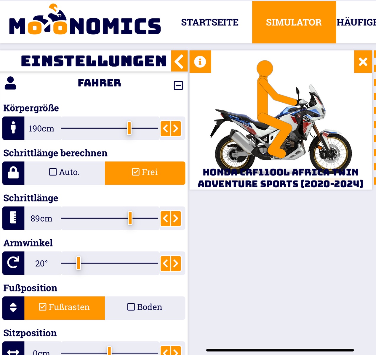

    Sitzpositionskalkulator
    zeigt die Auswirkungen einzelner Veränderungen.
    CALC

    Ich würde in der Ebene gerne von zwei Abständen sprechen: von oben nach unten und auch von vorne nach hinten.
    Diese zwei Abstände passen für mich (178cm). Mit der Sitzbank hat das nichts zu tun. Aber mit den Fußrasten, welche ich aus diesem Grund gegen flachere gewechselt habe.
