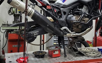

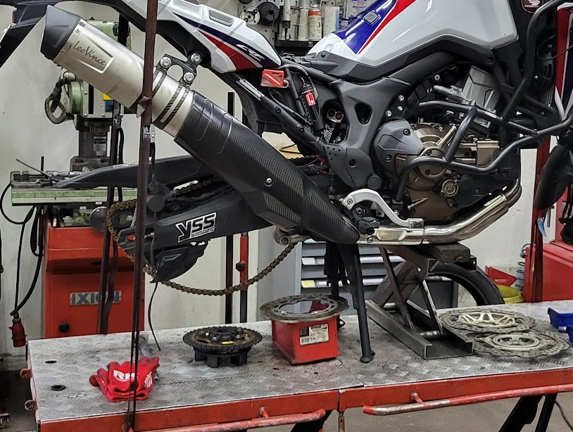

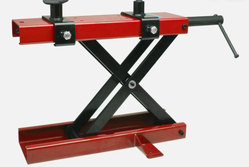

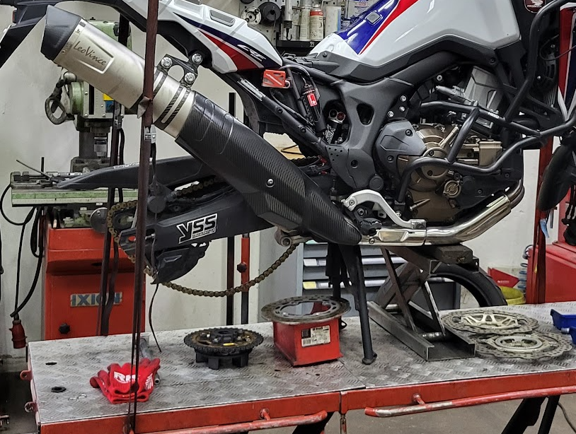

    Ich persönlich vermeide das indem ich die AT auf den Hauptständer stelle und unter die Skidplate möglichst weit vorne einen Scherenwagenheber setze.
    mit dem hebe/senke ich das Hinterrad so perfekt auf den Millimeter das ich die Achse allein eingeführt bekomme weil ich beide Hände habe um den Sattelhalter und Hülse am Platz zu halten.
    Habs grad erst vor 2 Wochen so gemacht. Ging recht gut und schnell.
