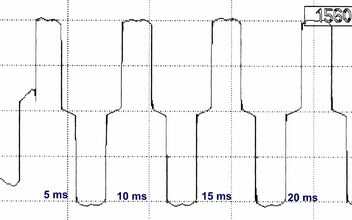

    Mit einer Widerstandsmessung kannst du nur Spulen messen, die entweder einen Masseschluss haben oder eine Unterbrechnung... ist eine Messmethode die seit Jahrzehnten fehlerbehaftet ist, insbesondere wenn die erwarteten Widerstände klein sind.
    Also einfach Spannung (AC) am Ausgang des Generators messen. Wenn die Spannungen abweichen gibt es mehrere Gründe... z.B. die nachfolgende Verkabelung zum Regler/Gleichrichter und natürlich fehlerhafte Regler/Gleichrichter
    In solchen Fällen trennt man den Generator ab und fügt einen Hilfswiderstand zwischen jeweils 2 Spulen ein z.B. 2 x H4 Birne und misst die jeweils belasteten AC Kreise des Generators.
    Noch besser ist man hat ein Oszi.... dann genügt die Spannung da es einfach typische Schadensbilder gibt
    Normale Ladespannung
    Spannungsverlauf mit Kurzschluss auf einer Spule
    Spannungsverlauf mit einer defekten Diode im Regler/Gleichrichter
    Wie und was im konkreten Fall gemessen wurde ist ja unbekannt
